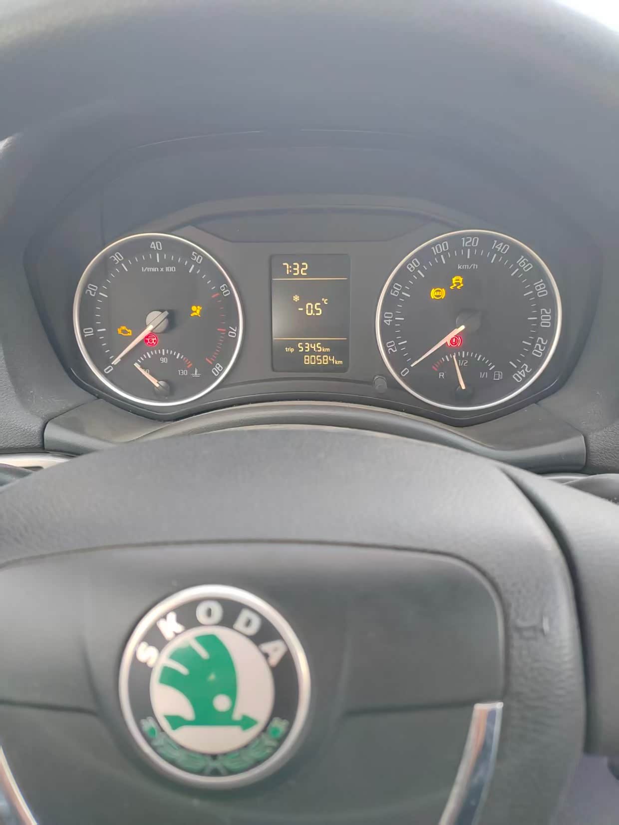

2013款明锐,8万多公里,出现打着火,过几秒后自动熄火,试了几次都这样,浙江嘉兴温度0度,各位有遇到过吗
问了修车师傅,说可能是遥控钥匙防盗芯片问题,但找不到备用钥匙了

2013款明锐8万多公里在0℃环境下启动后几秒自动熄火,大概率是遥控钥匙防盗芯片未成功匹配(防盗系统锁止发动机),也可能是低温下节气门积碳过多、怠速马达卡滞或燃油压力不足导致的怠速不稳;没有备用钥匙的话,可携带车辆行驶证、登记证到4S店或专业配钥匙门店,用诊断仪重新匹配钥匙芯片解除防盗锁止,同时建议顺便清洗节气门和怠速马达、检查燃油滤芯及油泵压力,排除其他低温易诱发的故障。

没显示钥匙相关的报警图标

13年车龄的车辆,出现打着火后,过几秒自动熄火,重点检查车辆的喷油嘴、节气门是否需要清洁保养

第一步先把燃油过滤器换掉。
