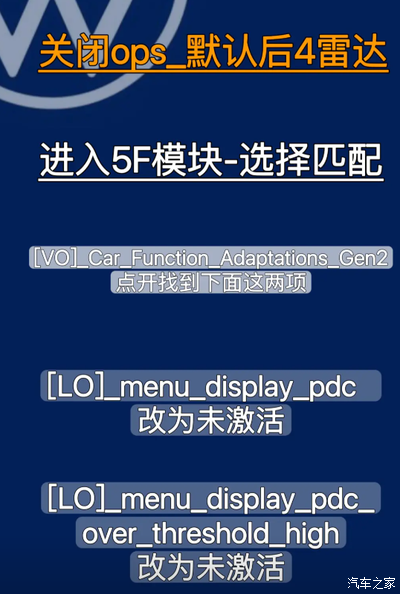

琅苟 楼主 关禁闭 已屏蔽
已成功解决问题。因为我的车没有前雷达,所以使用5054关闭前雷达只开通后4雷达解决了问题。如果车有前雷达则不是这个方法了。
