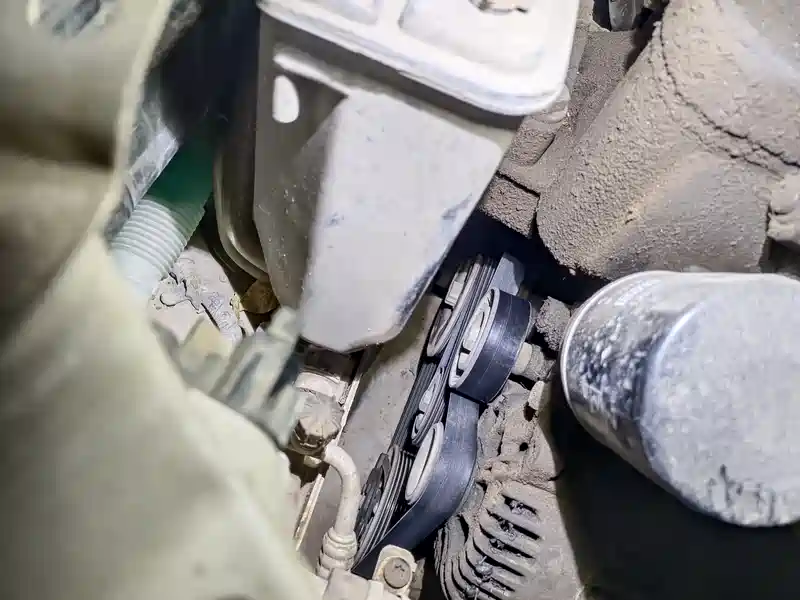

最近噪音明显增加了,动力也没减。转速越快声音越大,路边修车师傅看了一下,说水泵可能坏了,但是没漏液,正常循环着呢,连续开了两天了,就是有噪音,也能正常开。
有俩问题咨询一下
1,不修会怎么样?
2,20多万公里了,皮带也要一起换吗?偶见皮带齿上有小裂纹,看着好像也没事。
3 , 15经典明锐都是正时皮带还是正式链条的?这算什么皮带?发电机?

1. 不修水泵可能彻底抱死,导致皮带断裂、水温飙升,抛锚在路上;2. 20多万公里+皮带有裂纹,必须一起换,别赌;3. 15经典明锐是正时链条,图里这个是发电机皮带。

10年车龄的车辆,车辆出现一些小问题或者小隐患也属于正常现象,最直接建议去自己熟悉点的维修店,让师傅帮忙检查诊断一下,该更换更换,该维修维修

小小明明2兄,水泵不漏水但异响,不修会导致轴承彻底损坏、水泵抱死,进而扯断皮带引发发动机过热;20多万公里且皮带齿有裂纹,需和水泵一起更换;15款经典明锐1.6L用正时链条,1.4T也为正时链条,你看到的是发电机/附件皮带,并非正时皮带,更换时可顺带检查涨紧轮。希望这些对兄弟有帮助。

共你参考。14款明锐,1.6手动,
一开始情况也是噪音增大,先换了一个发电机边上的导轮,发现不是这个问题,是水泵坏的异响。
节温器也漏了,顺便把节温器也换了。
换完后,没噪音了,让我开半个月回去再检查下。
