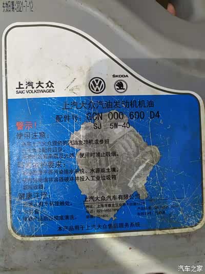

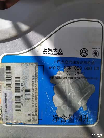

明锐
机油是这种 ,加3升
2025-09-19 14:25 来自江苏 回复
