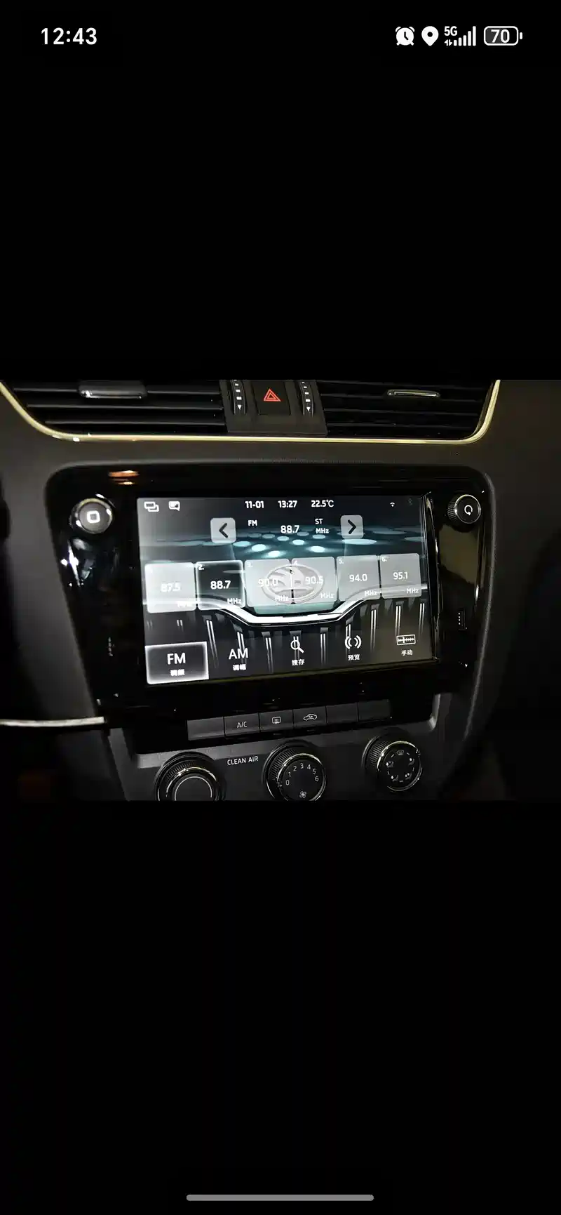

2018款斯柯达明锐1.6豪华。有时候可以听歌,有时候没有声音,咋回事???

明锐的音响时响时不响,大概率是线路接触不良、音响自身老化不稳定或保险丝/车机设置问题,建议先自行检查设置和保险丝,若未解决则需专业排查线路和音响硬件。

音响时好时坏先检查下主机后面的线束插头是不是松了,大众系的车经常有这毛病。还有可能是主机内部功放模块虚焊了,天热天冷接触不良就会这样。找个修汽车音响的店拆开重新焊一下就行,花不了多少钱。

你这款,你没发现日期不准吗?导航也不准

音响时响时不响,重点检查一下车辆音响接线的线束是否未插好,或者有松动风险,可以去维修店让师傅帮忙确认一下

2025年8月10日  出现同样问题 音响时响时不响 重复开关机  有时黑屏无法开机 倒车影像不显示 日期不准确
