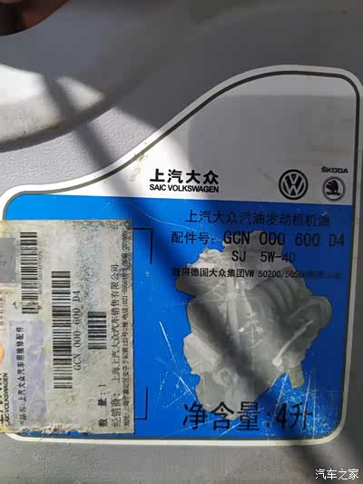

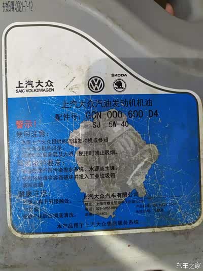

机油,VW50200和VW50400,前者5W40居多,后者5W30较多。大众说明书最早指定单一的VW50200,复杂路况激烈驾驶都可以,后来增加了VW50400注重环保,但由于国内路况和汽油油品差,委婉不提VW50400,可对比10年和12年的明锐手册,有些大众说明书就提到5W30的油不是很适合。
