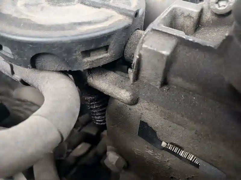

问 请教下,明锐1.6 EA111发动机此处有油污怎回事(图)? 删除 推荐精华 置顶 取消置顶 关闭回复 打开回复 推荐编辑 楼主禁言 移动帖子 重置头像 操作记录 fxj1977 0浏览 · 2025-07-09 10:03· 发布于江苏 1.6 EA111发动机此处有油污怎回事 举报 打开汽车之家 阅读体验更好 相关问题 更多 问电瓶如何修复? 0回答 问求推荐一款记录仪 0回答 问这个地方有水,啥情况 0回答 问求助:各位车友 0回答 问有1.4t车友群吗? 0回答 问冬季车子不走啥原因? 0回答 全部回复 只看楼主 fxj1977 楼主 关禁闭 已屏蔽 也叫废气阀对吗? 2025-07-09 10:06 来自江苏 回复 沙发 举报 删除 取消删除 禁言 重置头像 共有条对话 > 吉和街 关禁闭 已屏蔽 探岳 1、看图片是有油污,而且是长期积累的,可以先用除污清洁剂清理一下,后续再观察一段时间2、后续如果还出现油污,那就可以肯定有渗油情况,就要检查解决 2025-07-09 10:37 来自安徽 回复 板凳 屏蔽此人 举报 删除 取消删除 禁言 重置头像 共有条对话 > 野帝四驱 关禁闭 已屏蔽 Yeti 废气阀管裂了,更换废气阀 2025-07-09 11:58 来自广东 回复 地板 屏蔽此人 举报 删除 取消删除 禁言 重置头像 共有条对话 > 月笼寒水zj 关禁闭 已屏蔽 明锐 机油盖 2025-07-09 12:07 回复 屏蔽此人 举报 删除 取消删除 禁言 重置头像 共有条对话 > 表哥建议买明锐 关禁闭 已屏蔽 明锐 看我之前发的帖子 2025-07-10 08:12 来自江苏 回复 屏蔽此人 举报 删除 取消删除 禁言 重置头像 共有条对话 > 木是熊 关禁闭 已屏蔽 废气阀和管子是一套的,更换一套即可解决问题 2025-07-10 09:40 来自山东 回复 屏蔽此人 举报 删除 取消删除 禁言 重置头像 共有条对话 > 还想在主楼增加内容?点击续写主楼内容 登录 参与更多互动 发表回复 打开App,查看更多评论 首 页 上一页 下一页 末 页 跳 转 取 消 还想在主楼增加内容?点击续写主楼内容 登录 参与更多互动 系统故障 发表回复 图片最多上传9张 微信好友 微信朋友圈 新浪微博 QQ好友 QQ空间 取消 相关推荐 加载中
