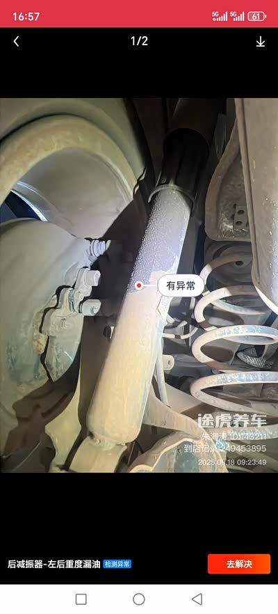

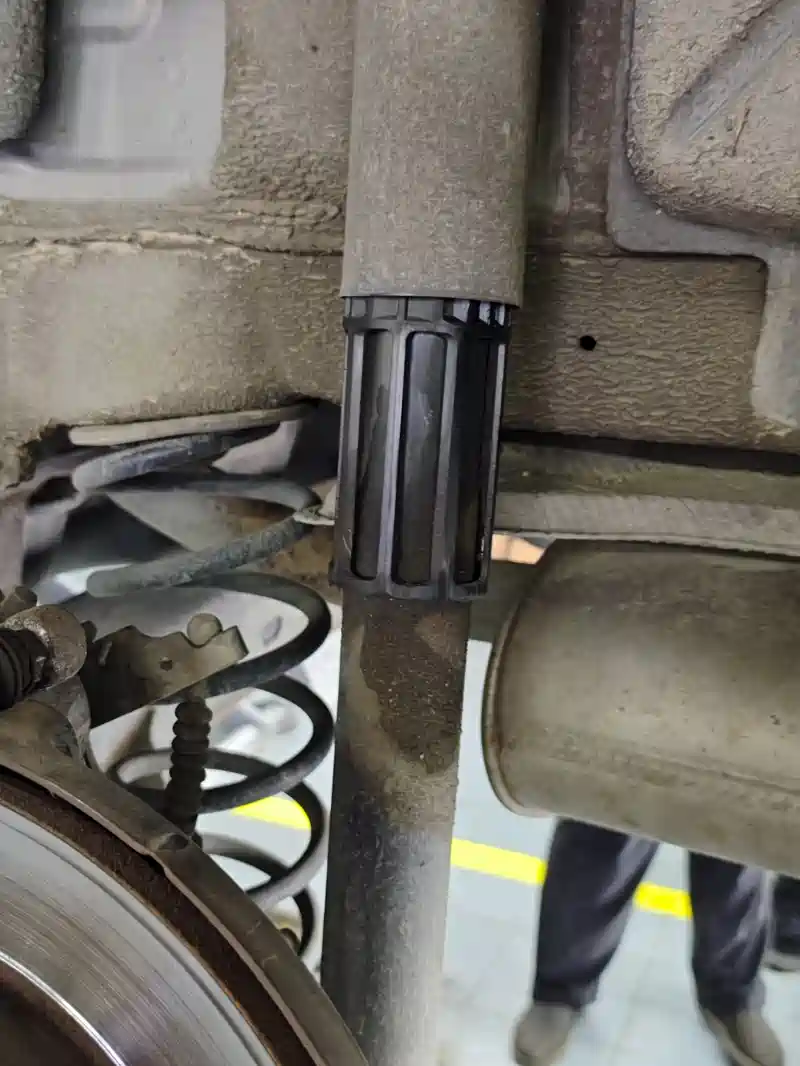

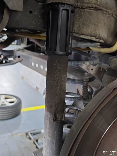

2015MQB明锐,更换刹车片时,发现后减震漏油,坛友建议更换。不知换什么牌子的减震器?换全套还是某个件?费用大概多少啊?必须去4S垫吗?谢谢

推荐选用原厂、KYB或博世等品牌,建议成对更换以保证车辆平衡性,4S店更换费用约500-600元/对(含工时),修理厂约300-400元/对。

通用减震器,如果维修价格在150左右。更换4s在500-600一对,外面300-400一对,工时费基本都是100左右。若同时更换防尘套、缓冲块等,需额外增加100-150元预算。
为什么说换要更换一对呢,主要新旧减震器高低发生变化了,影响车辆稳定性。

2015款斯柯达明锐后减震器的原厂用的是萨克斯(SACHS)牌的,德国牌子,但是也在国内有生产厂家,建议还是上原厂品牌的吧

15款的减震器是 萨克斯的! 去采埃孚官方网站上买!或者买蒙诺的也可以!怕麻烦就直接去4S点!

10万公里基本报废了,我的明锐12万公里全部更换了,前后减震全部失效。直接更换一套蒙诺减震器就行
