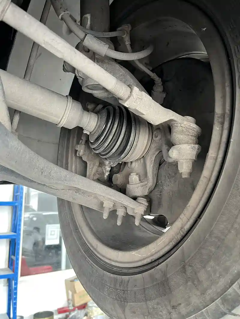

问 跪求大哥指点指点下, 删除 推荐精华 置顶 取消置顶 关闭回复 打开回复 推荐编辑 楼主禁言 移动帖子 重置头像 操作记录 生活既是如此 0浏览 · 2025-06-16 22:56· 发布于四川 我是16明锐,最近遇到个底盘异响,就是往右打方向偶尔能听到蹦蹦蹦的声音,原地打方向偶尔能听到,低速行驶是右转也能听到,往左打没声音, 举报 打开汽车之家 阅读体验更好 相关问题 更多 问冬季车子不走啥原因? 0回答 问车窗外压条 0回答 问明锐油底壳发现渗油 0回答 问我想问一下各位大侠, 0回答 问17明锐复位键没反应 0回答 问明锐PRO智联系统 0回答 全部回复 只看楼主 淄博车友4496494 关禁闭 已屏蔽 左边压力轴承检查下,和我的异响差不多更换压力轴承后解决了 2025-06-17 00:16 回复 沙发 屏蔽此人 举报 删除 取消删除 禁言 重置头像 共有条对话 > 吉和街 关禁闭 已屏蔽 探岳 好像大众系车辆都有这个隐患毛病,车辆达到一定年限(8年以上),车辆的前大臂及胶套,进水止管等,包括轴承都会概率出现问题,去维修店检查诊断一下,该更换更换! 2025-06-17 07:54 来自安徽 回复 板凳 屏蔽此人 举报 删除 取消删除 禁言 重置头像 共有条对话 > 旭日阳刚1986 关禁闭 已屏蔽 明锐 右打方向异响,左打没事,可能是这些原因:转向球头磨损、转向机故障,打方向时会因摩擦或齿轮异常产生异响。或者是前减震器顶胶老化、下摆臂胶套破裂,打方向时部件碰撞会发出声音。另外,右前轮轮胎磨损、轮毂变形,或者轮胎和轮拱卡了异物,也会导致异响。建议友友先自己检查底盘,看看有没有零件松动、磨损,清理下轮胎周围异物。要是查不出问题,最好去维修店,让师傅把车升起来仔细检查,早点解决问题,开车也更安心。 2025-06-17 11:17 回复 地板 屏蔽此人 举报 删除 取消删除 禁言 重置头像 共有条对话 > 防忽悠VIP专员 关禁闭 已屏蔽 左轮毂轴承坏了,建议及时更换左轮毂轴承,就4、500元的事情(包括工时费); 2025-06-17 13:02 来自四川 回复 屏蔽此人 举报 删除 取消删除 禁言 重置头像 共有条对话 > 原味农夫 关禁闭 已屏蔽 明锐 一个人用手摸减震弹簧,一个人在里面打方向。如果声音和弹簧震动频率一样那就是平面轴承 2025-06-17 14:38 来自四川 回复 屏蔽此人 举报 删除 取消删除 禁言 重置头像 共有条对话 > 还想在主楼增加内容?点击续写主楼内容 登录 参与更多互动 发表回复 打开App,查看更多评论 首 页 上一页 下一页 末 页 跳 转 取 消 还想在主楼增加内容?点击续写主楼内容 登录 参与更多互动 系统故障 发表回复 图片最多上传9张 微信好友 微信朋友圈 新浪微博 QQ好友 QQ空间 取消 相关推荐 加载中
