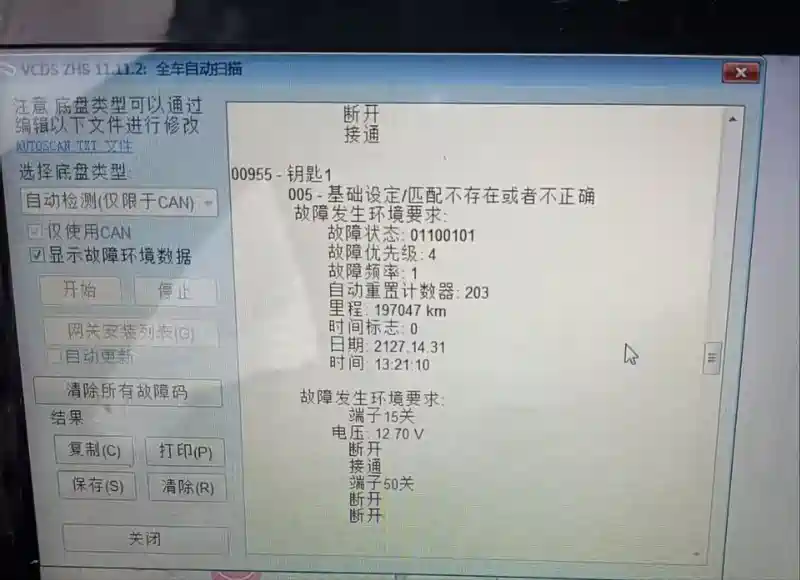

问 10款老明锐,遥控钥匙失灵,有遇到这种情况的朋友吗? 删除 推荐精华 置顶 取消置顶 关闭回复 打开回复 推荐编辑 楼主禁言 移动帖子 重置头像 操作记录 kk332211 0浏览 · 2025-06-10 22:58· 发布于江苏 遥控钥匙灯闪说明钥匙接触没问题,也换过电池还是没用,用5053读了个故障码,请教高手指导! 举报 打开汽车之家 阅读体验更好 相关问题 更多 问求问这是什么情况? 0回答 问15年明锐天窗问题 0回答 问车机系统 0回答 问关于路政维权 0回答 问玻璃水管接口漏水 0回答 问10款明锐仪表故障 0回答 全部回复 只看楼主 cntjck 关禁闭 已屏蔽 小蚂蚁 看这个故障信息,我觉得这是你的遥控器需要与车机电脑重新匹配了,匹配的方法其实不复杂,就是需要严格按照步骤执行就行了:1、钥匙插好,但先不启动车辆。2、按下车门上的解锁按钮开始锁定车门。3、将钥匙转至acc位置。4、按车门解锁。5、再次车门锁定。6、在遥控器上同时按住“锁定”和“解锁”按钮15秒钟以上。 2025-06-11 02:33 来自天津 回复 沙发 屏蔽此人 举报 删除 取消删除 禁言 重置头像 共有条对话 > 吉和街 关禁闭 已屏蔽 探岳 看您读取的故障码,应该是车辆遥控钥匙和车辆匹配,在检查车辆的电瓶和遥控钥匙电池都没有问题前提下,重新匹配一下试试 2025-06-11 07:56 来自安徽 回复 板凳 屏蔽此人 举报 删除 取消删除 禁言 重置头像 共有条对话 > 买辆小汽车吧 关禁闭 已屏蔽 5053读出的"基础设定/匹配不存在"故障码,说明遥控钥匙和车身控制模块的匹配丢失了。老明锐这问题常见,需要重新匹配钥匙:用5053进09中央电气系统,点匹配功能输入通道号01,按步骤操作就能恢复。匹配完还不行就得检查天线放大器了,在车顶灯那里。 2025-06-11 10:36 来自河北 回复 地板 屏蔽此人 举报 删除 取消删除 禁言 重置头像 共有条对话 > tshdh 关禁闭 已屏蔽 我的去年也坏过,就是忽然遥控不起作用了。我就拿这个遥控器对着那个主驾驶锁车亮灯的地方,来回按锁车解锁,长按短按。你开车插钥匙的时候也可以来回按。大概有两三天按着的时候忽然就好了。希望能给你帮助。 2025-06-11 11:29 回复 屏蔽此人 举报 删除 取消删除 禁言 重置头像 共有条对话 > 秦始黄焖鸡 关禁闭 已屏蔽 长城大狗 这玩意你只能祈祷它没坏了,之前我还出现过一个问题,能锁车,解锁不了,遥控指示灯照常亮,解锁就是不好使,一气之下重新配了个钥匙,你说恨不恨人,好了,所以趁着配钥匙便宜再配一把吧 2025-06-11 15:16 来自吉林 回复 屏蔽此人 举报 删除 取消删除 禁言 重置头像 共有条对话 > 麦___兜 关禁闭 已屏蔽 明锐 如果是钥匙遥控线路板问题,小黄鱼买个报废车的钥匙,学习下拆到原车钥匙比后配的遥控耐用多了,还不丢码,原装质量。 2025-06-11 17:07 来自浙江 回复 屏蔽此人 举报 删除 取消删除 禁言 重置头像 共有条对话 > meiran 关禁闭 已屏蔽 我的车钥匙只有解锁键没反应,锁车和后备箱按键正常,会是什么原因呢e 2025-06-13 07:58 来自北京 回复 屏蔽此人 举报 删除 取消删除 禁言 重置头像 共有条对话 > 还想在主楼增加内容?点击续写主楼内容 登录 参与更多互动 发表回复 打开App,查看更多评论 首 页 上一页 下一页 末 页 跳 转 取 消 还想在主楼增加内容?点击续写主楼内容 登录 参与更多互动 系统故障 发表回复 图片最多上传9张 微信好友 微信朋友圈 新浪微博 QQ好友 QQ空间 取消 相关推荐 加载中
