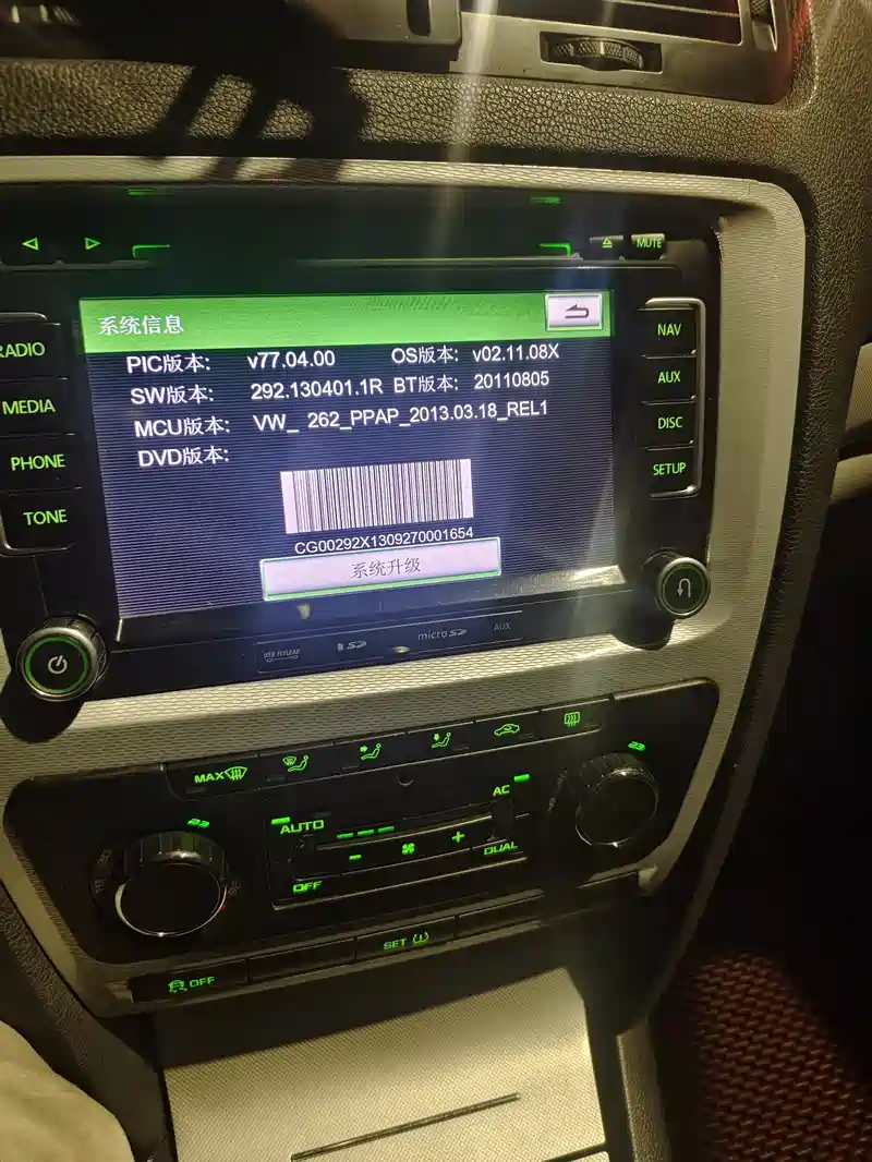

问 1.4T手动逸俊版时间怎么调?显示时间和行车电脑不一致咋办? 删除 推荐精华 置顶 取消置顶 关闭回复 打开回复 推荐编辑 楼主禁言 移动帖子 重置头像 操作记录 淄博车友4496494 0浏览 · 2024-12-23 20:54· 发布于山东 各位大侠1.4T手动逸俊版,时间如何手动调整?显示时间和行车电脑不一致 举报 打开汽车之家 阅读体验更好 相关问题 更多 问这两根线怎么用? 0回答 问发动机上这根管子断了 0回答 问明锐档位灯闪烁 0回答 问售后安卓大屏问题 0回答 问10明锐门把手不回位 0回答 问自动给油, 0回答 全部回复 只看楼主 汽车之家黄师傅 关禁闭 已屏蔽 你好,你这款车的车载导航应该跟仪表不是一套系统的,是需要进到导航里的设置里。进入设置,然后进入时间的选项进入调整就可以。调整了。 2024-12-23 21:21 来自辽宁 回复 沙发 屏蔽此人 举报 删除 取消删除 禁言 重置头像 共有条对话 > 旭日阳刚1986 关禁闭 已屏蔽 明锐 一是通过仪表盘按键调整。车辆通电后,仪表盘左下角和右下角各有按键,左侧按钮按一下调小时,右侧按钮按一下增加数值,小时调好再按两下左侧按钮调分钟. 二是通过中控屏设置调整。按下CAR车辆按键,在中控屏幕点击设置按钮,找到时间和日期选项进行设置调节.三是通过仪表上的时间和set按键调整。先按住左边时间按键,等行车电脑时间闪烁,再按右边set按键调整. 2024-12-24 06:32 来自上海 回复 板凳 屏蔽此人 举报 删除 取消删除 禁言 重置头像 共有条对话 > 吉和街 关禁闭 已屏蔽 探岳 这个要在车辆设置里调节,如果自己不是非常熟悉操作的话,建议直接去自己熟悉点的维修店让师傅帮忙调节一下 2024-12-24 08:10 来自安徽 回复 地板 屏蔽此人 举报 删除 取消删除 禁言 重置头像 共有条对话 > 算个高手 关禁闭 已屏蔽 云100 GPS自动对时,不自动说明GPS天线坏了 2024-12-25 08:51 来自湖北 回复 屏蔽此人 举报 删除 取消删除 禁言 重置头像 共有条对话 > 防忽悠VIP专员 关禁闭 已屏蔽 用仪表盘右下角的调节杆进行调节时间, 2024-12-25 11:51 来自四川 回复 屏蔽此人 举报 删除 取消删除 禁言 重置头像 共有条对话 > 月落云飞 关禁闭 已屏蔽 明锐 这个导航和仪表上的时间不连通,只能各自单独调整。仪表上在速度表下角有个按钮,车机就要进设置。 2024-12-30 09:44 来自山东 回复 屏蔽此人 举报 删除 取消删除 禁言 重置头像 共有条对话 > 还想在主楼增加内容?点击续写主楼内容 登录 参与更多互动 发表回复 打开App,查看更多评论 首 页 上一页 下一页 末 页 跳 转 取 消 还想在主楼增加内容?点击续写主楼内容 登录 参与更多互动 系统故障 发表回复 图片最多上传9张 微信好友 微信朋友圈 新浪微博 QQ好友 QQ空间 取消 相关推荐 加载中
