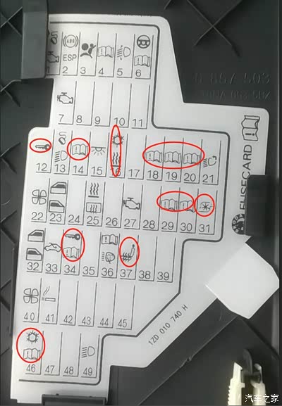

老明锐保险盒的这些图标是什么意思啊?
已注销用户
0浏览 · 2024-11-25 17:41· 发布于北京
10年明锐的保险盒
这些都是什么意思啊?像一本书的那个,12、34都有个钥匙的 图标,37是座椅加热吗,我这也没有那功能啊?31是什么意思啊?16、46又是什么意思啊?我现在的收音机后面的ACC,现在不能挂负载,电压也不对,不知道是哪里问题,另外空的那么多位置,都是干嘛用的啊?是高配车型用的吗?

根据图片中相关的保险和图解来看,相关的保险是有防盗系统相关保险,座椅加热相关保险。
第一,上面带有相关的说明书标识的,这个是没有具体的解释含义的。
第二,这种情况可以说一下,具体哪年车型多大排量,这边帮您查询一下相关保养手册,然后给您发一下相关的详细图解。

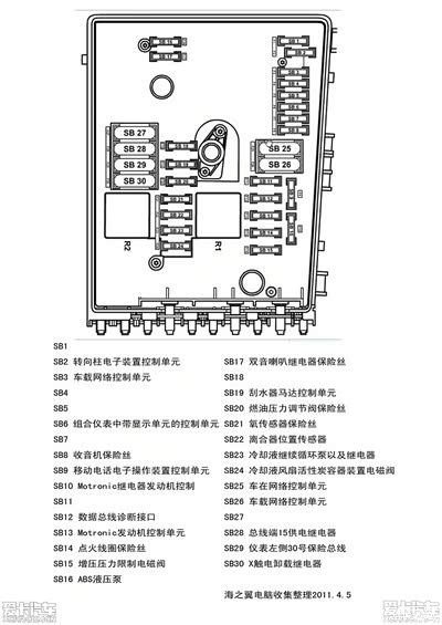

刚找到一个这个图解,前面保险盒的,***8是收音机保险,我记得看了一下,前面的保险都是好的

图上面的书标志就是让你去查说明书。。说明书上都很详细,毕竟很多保险丝不是只负责一个设备。收音机的电源线大多数都是在大的排线插口里,摄像头这种线直接自己飞线取电就好。

这个是明锐主驾仪表盘的左手侧面,车辆保险丝布局图,在车辆如果出现故障码检测出是保险丝故障,可以根据这个图标进行精准维修更换

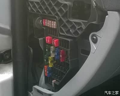

我的中控就是你要的那种效果,只有把钥匙拔了才会停止,只要钥匙不拔就会正常工作,当初更换时还特地问厂家这个问题,厂家让拔掉钥匙再看看,后来才算搞清楚这么回事。但是行车记录仪是从ACC上接的线,只要熄火就会停止工作,

这里可以量(万用表一头搭在车身负极,一头搭在保险丝上就可以量出来了),如果没找到,就在电瓶旁边那个盒子里也有。

熄火钥匙不要拔的状态,挨个测量(包括空的孔也量一下)

别再纠结11v电了
