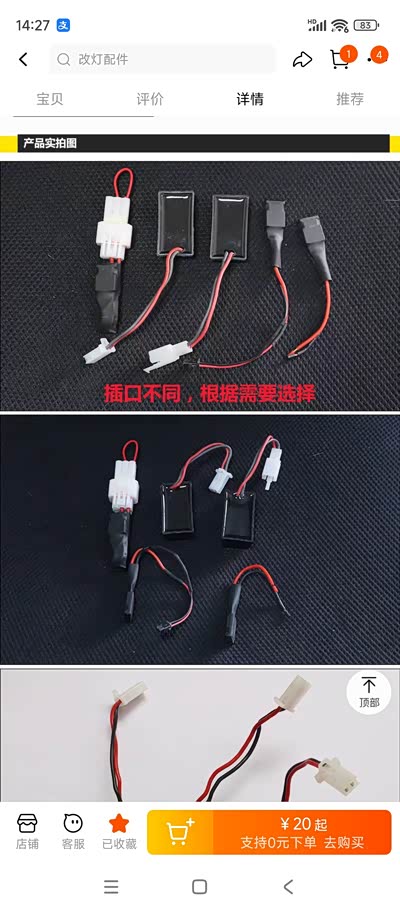

之家车友9779911 楼主 关禁闭 已屏蔽
修好了,是单向恒流二极管坏了,一个灯上有2个,分管远近光。拧下大灯后盖,换上0K了,淘宝,拼多多都有卖的,20元1个,多买优惠
