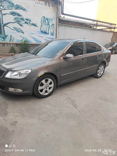

买的二手车好几次爬坡总是出现无力没劲的情况,昨天地下车库出来有出这个情况,加速无力没劲,动静也变得沉闷,出来后一直加油没反应,加到底也就最快40左右,同时发动机故障灯亮了,EPC也亮了,跑了一会,熄火拔钥匙,重新启动故障消失,加油恢复动力,发动机故障灯依然亮,但是EPC故障灯灭了,,一般平坦路面行驶遇不到加油无力的情况出现,给4s打电话咨询说是油品质量的问题,开到维修点,也没检查出毛病来,就让换一下油再试试,顺便把故障码清除了!在这里问一下老车友们,有没有遇到过这样的情况,到底是哪里的问题,求解答,
谢谢!
