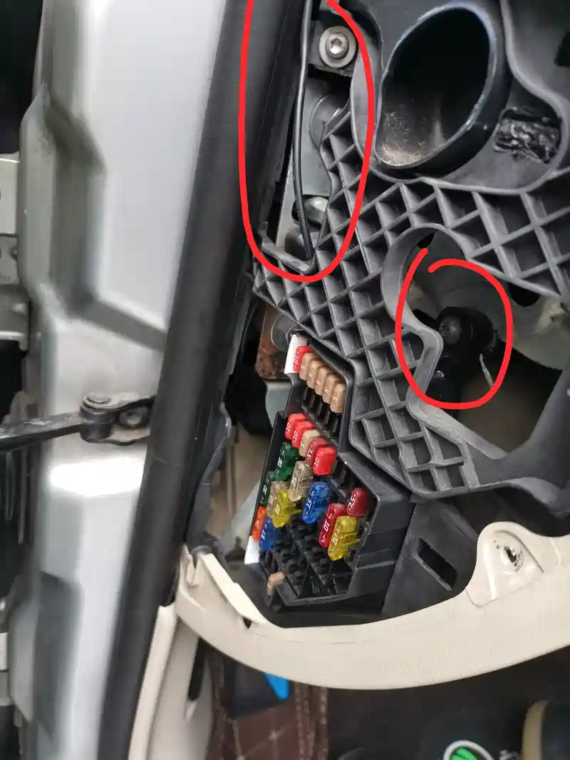

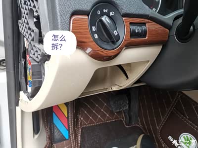

淘的二手车,原车装有行车记录仪,后来突然就没电了,拆开保险盒盖子能看到后面的接地线,但不清楚取电线怎么接的,所以想把方向盘下的面板拆开,应该就能看到了,然后重新接一根。三颗螺丝拧下来了,但感觉拆不动,是有什么技巧吗?

红色画圈这个面板要撬下来,里面还有螺丝,卸掉就可以拆下来了

是的,这个是主驾仪表盘左侧的接电区,保险丝都在这里,正常螺丝拧开,就可以向主驾方向拆下来,您这个是不是不止3个螺丝哈,自己不好确认,建议去维修店让师傅帮忙检查搞定
