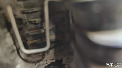

问 10年老明锐,油箱盖里面的铁丝松了,怎么固定住啊 删除 推荐精华 置顶 取消置顶 关闭回复 打开回复 推荐编辑 楼主禁言 移动帖子 重置头像 操作记录 北京车友6850065 0浏览 · 2024-10-30 14:13· 发布于北京 时间久了把,固定铁丝的那个塑料脆了,现在油箱盖,经常开着一条缝隙。想怎么把他固定下,油箱盖恢复弹性。邮箱盖怎么卸下来啊,看抖音拍的,使劲掰,左边那卡的特别紧,弄不 下来 举报 打开汽车之家 阅读体验更好 相关问题 更多 问长时间油耗变高 0回答 问求问这是什么情况? 0回答 问售后安卓大屏问题 0回答 问遇到问题了兄弟们 0回答 问关于1.6L明锐 0回答 问这轮胎需要更换吗? 0回答 全部回复 只看楼主 吉和街 关禁闭 已屏蔽 探岳 这个好像没啥好办法,要么日常无视缝隙,要么直接更换一个,去维修店看看有无合适的,直接更换一个 2024-10-30 15:21 来自安徽 回复 沙发 屏蔽此人 举报 删除 取消删除 禁言 重置头像 共有条对话 > 旭日阳刚1986 关禁闭 已屏蔽 明锐 油箱盖出现一条缝通常是弹簧或卡扣出现问题,如果弹簧看起来变形或损坏,可能需要更换一个类似规格的新弹簧,如果卡扣损坏严重,可能需要更换新的卡扣配件。 2024-11-02 11:20 来自上海 回复 板凳 屏蔽此人 举报 删除 取消删除 禁言 重置头像 共有条对话 > 灰太狼找小羊 关禁闭 已屏蔽 淘宝有卖的去搜搜换一个 2024-11-03 10:10 来自陕西 回复 地板 屏蔽此人 举报 删除 取消删除 禁言 重置头像 共有条对话 > 表哥建议买明锐 关禁闭 已屏蔽 明锐 看了你的描述,不是太懂你的意思,是油箱盖关的不紧不贴合和周围相比凸出了?还是说移位或者变形缝隙变大了?我的油箱盖多年前感觉关上后和周围相比稍微凸出一点,就在盖子锁孔里面加了一个小圆管,这样就能关严实也和周围一样平了,我不知你说的是否是这种情况。 2024-11-26 09:04 来自江苏 回复 屏蔽此人 举报 删除 取消删除 禁言 重置头像 共有条对话 > 北京车友6850065 楼主 关禁闭 已屏蔽 2024-11-26 15:18 来自北京 回复 举报 删除 取消删除 禁言 重置头像 共有条对话 > 表哥建议买明锐 关禁闭 已屏蔽 明锐 就这玩意 2024-11-26 16:22 来自江苏 回复 屏蔽此人 举报 删除 取消删除 禁言 重置头像 共有条对话 > 表哥建议买明锐 关禁闭 已屏蔽 明锐 我之前维修玻璃升降就用的它,你可以看我之前发的帖子 2024-11-26 16:22 来自江苏 回复 屏蔽此人 举报 删除 取消删除 禁言 重置头像 共有条对话 > 表哥建议买明锐 关禁闭 已屏蔽 明锐 而且前面的钢丝,一共有四种形状可以选者焊接 2024-11-26 16:24 来自江苏 回复 屏蔽此人 举报 删除 取消删除 禁言 重置头像 共有条对话 > 表哥建议买明锐 关禁闭 已屏蔽 明锐 感觉不需要把油箱盖拆下来,直接就可以焊接 2024-11-26 16:26 来自江苏 回复 屏蔽此人 举报 删除 取消删除 禁言 重置头像 共有条对话 > 还想在主楼增加内容?点击续写主楼内容 登录 参与更多互动 发表回复 打开App,查看更多评论 首 页 上一页 下一页 末 页 跳 转 取 消 还想在主楼增加内容?点击续写主楼内容 登录 参与更多互动 系统故障 发表回复 图片最多上传9张 微信好友 微信朋友圈 新浪微博 QQ好友 QQ空间 取消 相关推荐 加载中
