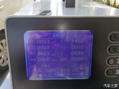

风云
发动机燃烧不好,输出功率不足引起的失火抖动症状…
测试燃烧工况,看看混合气实际状态,通过数据分析诊断,对症维护。可以把测试数据发给我帮你看看…
