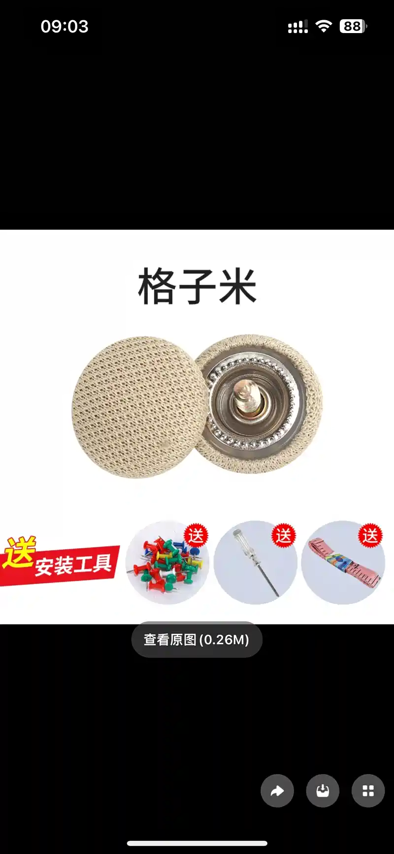

问 13款明锐,车顶棚布塌陷如何处理 删除 推荐精华 置顶 取消置顶 关闭回复 打开回复 推荐编辑 楼主禁言 移动帖子 重置头像 操作记录 上海车友9891969 0浏览 · 2024-09-13 09:06· 发布于上海 车顶布塌落,大家有没有碰到过,如何处理的呢?我网上看到有用蘑菇钉的 举报 打开汽车之家 阅读体验更好 相关问题 更多 问关于更换后尾灯的问题 0回答 问后窗泥槽胶条绒布 0回答 问求问这是什么情况? 0回答 问请教大神18款明锐 0回答 问明锐油门踏板振脚 0回答 问明锐PRO智联系统 0回答 全部回复 只看楼主 吉和街 关禁闭 已屏蔽 探岳 是这样的,我的2012款明锐逸俊版,也在9年后2021年出现了车辆顶棚织物脱落,因为考虑到置换新车,就没有来更换顶棚织物,后来采取了应急措施如果这两年还要正常使用,建议直接更换顶棚织物,如果马上考虑置换新车,可以应急处理一下。 2024-09-13 09:19 来自安徽 回复 沙发 屏蔽此人 举报 删除 取消删除 禁言 重置头像 共有条对话 > 头一辆车 关禁闭 已屏蔽 飞度 密集恐惧看不了,你弄的也太密了,这个不是漏水就是精洗没干透导致的脱胶,汽配城找内饰改装可以整体换顶棚,价格300起步,工期2天左右,带天窗的换篷布,不换副厂件,那个对不齐 2024-09-13 09:55 来自河北 回复 板凳 屏蔽此人 举报 删除 取消删除 禁言 重置头像 共有条对话 > 赶着驴车游世界 关禁闭 已屏蔽 明锐 这个其实挺费劲!如果只是一小部分脱落可以选择粘贴或者卡扣的修复方式,其中,粘贴要注意胶的粘性、质量和排除气泡的方法。卡扣修复要注意美观问题!完美主义者慎用!如果大面积脱落就要整体换顶棚内饰布,需要拆顶棚灯什么的,很复杂,不建议您自行更换!如有需要建议去专业的店更换!希望可以帮到你! 2024-09-13 11:00 来自山东 回复 地板 屏蔽此人 举报 删除 取消删除 禁言 重置头像 共有条对话 > 龙哥7787 关禁闭 已屏蔽 途锐 10年的车尤其露天停放,顶棚的海绵已经老化发粘,天窗不漏水也会脱落。可以去装潢店重新包一个棚布,价格300-500;也可以买个顶棚总成换上,价格800左右不到1000;打扣钉和局部补胶都影响美观。 2024-09-13 11:08 来自内蒙古 回复 屏蔽此人 举报 删除 取消删除 禁言 重置头像 共有条对话 > 表哥建议买明锐 关禁闭 已屏蔽 明锐 网上有教程,自己拆下来更换,材料网上都有卖,还附带教学视频 2024-09-14 10:56 来自江苏 回复 屏蔽此人 举报 删除 取消删除 禁言 重置头像 共有条对话 > 小小72 关禁闭 已屏蔽 说明换车了 2024-09-14 11:10 来自浙江 回复 屏蔽此人 举报 删除 取消删除 禁言 重置头像 共有条对话 > 龙哥7787 关禁闭 已屏蔽 途锐 蘑菇钉太难看不建议用,装潢店也会乘机劝说你做星空顶,目的是多挣你点钱。可以重新包棚布,分地区三至五百元搞定;如果嫌弃重包棚布不环保有味道,可以网购一个顶棚总成,七百多至一千,去店里给工时费安上。 2024-09-14 11:25 来自内蒙古 回复 屏蔽此人 举报 删除 取消删除 禁言 重置头像 共有条对话 > 之家车友2660354 关禁闭 已屏蔽 我用蘑菇钉的,效果还好。平时不太会注意头顶的,关键是比较方便、没味道。老车将就下了 2024-09-14 15:22 来自上海 回复 屏蔽此人 举报 删除 取消删除 禁言 重置头像 共有条对话 > luzubing 关禁闭 已屏蔽 我刚刚换了一个,淘宝买的,自己动手安装。 2024-09-16 22:04 来自广东 回复 屏蔽此人 举报 删除 取消删除 禁言 重置头像 共有条对话 > 日落后回家 关禁闭 已屏蔽 我家4s换的原厂,900。考察了一圈,自己买,找地方安装700 最后选了4s 2024-09-17 21:46 来自山东 回复 屏蔽此人 举报 删除 取消删除 禁言 重置头像 共有条对话 > 防忽悠VIP专员 关禁闭 已屏蔽 花20元在TB上购买同色蘑菇钉,自己再花1个多小时的时间就搞定; 2024-09-18 09:09 来自四川 回复 屏蔽此人 举报 删除 取消删除 禁言 重置头像 共有条对话 > 秋风落叶8704 关禁闭 已屏蔽 明锐 大众通病 2024-09-19 15:58 来自江苏 回复 屏蔽此人 举报 删除 取消删除 禁言 重置头像 共有条对话 > 韩HXJ 关禁闭 已屏蔽 明锐 AB胶很好 我的也是这样 不到 10元 就解决了 2024-09-19 16:14 来自上海 回复 屏蔽此人 举报 删除 取消删除 禁言 重置头像 共有条对话 > mattizs 关禁闭 已屏蔽 淘宝200多全新,自己换, 2024-09-19 17:04 来自江苏 回复 屏蔽此人 举报 删除 取消删除 禁言 重置头像 共有条对话 > octavia7 关禁闭 已屏蔽 你这也太难看了。我是不管塌没塌。 满顶全部订满。按横竖斜均匀分布 2024-09-20 19:40 来自上海 回复 屏蔽此人 举报 删除 取消删除 禁言 重置头像 共有条对话 > marfish 关禁闭 已屏蔽 明锐 你这密度,不够,要多弄点,弄对称才好看,我的也掉的不行了,哈哈哈一样的处理方式 2024-09-20 19:49 来自江苏 回复 屏蔽此人 举报 删除 取消删除 禁言 重置头像 共有条对话 > 苏州车友明锐车型 关禁闭 已屏蔽 音乐符号找本地商家。可以换。328,苏州地区。我2013年明锐,刚换了 2024-09-22 20:25 来自江苏 回复 屏蔽此人 举报 删除 取消删除 禁言 重置头像 共有条对话 > 算个高手 关禁闭 已屏蔽 云100 定书机定一下 2024-09-23 10:21 来自湖北 回复 屏蔽此人 举报 删除 取消删除 禁言 重置头像 共有条对话 > 还想在主楼增加内容?点击续写主楼内容 登录 参与更多互动 发表回复 打开App,查看更多评论 首 页 上一页 下一页 末 页 跳 转 取 消 还想在主楼增加内容?点击续写主楼内容 登录 参与更多互动 系统故障 发表回复 图片最多上传9张 微信好友 微信朋友圈 新浪微博 QQ好友 QQ空间 取消 相关推荐 加载中
