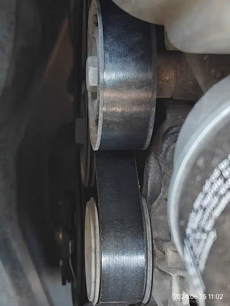

2013明锐目前10.5W公里,大概什么时候换发动机皮带一套
METZ616
0浏览 · 2024-06-25 14:42· 发布于陕西
目前是这个样子,需要更换嘛?
请教各位大佬老哥,2013明锐目前10.5W公里,大概什么时候换发动机皮带一套,某虎盖茨的,皮带、张紧器、惰轮+人工下来是657。

看情况,我12年底的老明锐,22年底跑到17.6W公里的时候换的皮带三件套,盖茨的,自己买回来找京东养车店换的,总共花了520,我那时候是前舱有异响,怀疑皮带有问题了才换的,后来发现不是皮带问题,换下来的原装皮带看着状态还挺好,感觉换早了,如果你这个没有异响,皮带没有开裂情况,还可以再跑跑

一般八万公里换正时三件套,附件皮带。

从您图片上来看,目测状态还好,不过这个仅仅是这一面亮面能看到的,另一面无法看到。
11年多车龄的车辆,可以考虑直接更换一个皮带了。

没开裂就不需要更换,平时多检查,开裂了就必须要更换了

四年前自己买来换的盖茨套装200多。只用了张紧轮和惰轮。皮带比原车短了一截没有换。目前18万公里皮带还是原车的

发电机皮带没开裂就不用换,我12W多公里,检查有非常细小裂纹,在狗东保养店换260,含工时。

发电机皮带不出问题不用管

我的明锐,2016年5月买的,2017款1.6L手动创行版,目前8年11万公里,除了前段时间空调不凉换了个压缩机外,其他的啥都没换过,不过感觉今年确实动静大了点,就是冷车打着火以后听着发动机舱里刷刷刷刷的,冬天会比夏天厉害一点,我怀疑是皮带的问题,但是我是秉承着不坏不修的原则,哈哈,再跑跑看吧,就是有点动静而已,问题不大
