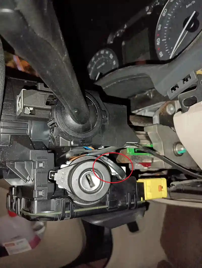

请大家帮忙看一下,这个线是干什么用的,往哪插。

09款的斯柯达明锐,点火钥匙拧不动,我查了一下资料,判断可能是点火锁座损坏,于是我在网上买了一个新的点火锁座。我尝试拆卸这个点火锁座,这些部件有很多卡扣和螺丝固定,我不是特别熟悉这些卡扣和螺丝的位置,所以用了好长的时间才把这个点火锁座拆下来,在尝试安装的时候,有一个插头,我不记得插在哪了,就是图片中红圈表的那个线。现在这个车点火钥匙可以拧动了,但是仪表盘线上有安全气囊的黄色警告等。这个插头到底往哪插,有没有哪位车友知道,麻烦你给指导一下。

楼主动手能力还是非常强的,建议您还是稳妥些去熟悉点的维修店让师傅帮忙检查诊断一下。
锁芯作为汽车门锁的核心部件,其主要功能是传递扭力以控制锁的开启和关闭。在正常情况下,插入钥匙后,锁芯的按钮应该落下,使得锁芯四周形成一个平面,这样锁芯就能顺畅地转动。当拔出钥匙后,按钮会弹出,锁芯就无法转动了。

好想是到组合开关的 图片太少 多来点

方向盘锁座上有这么一个部件,我查了一下,这个部件叫做点火开关座点火锁锁止件,我想问一下大家,这个部件的作用是什么?
