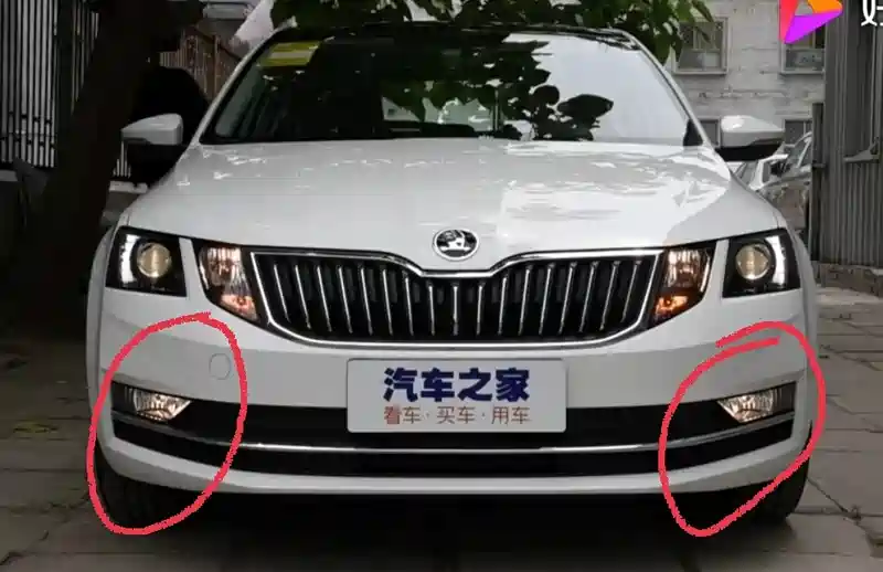

最近原打算更换19款明锐的近光LED大灯为更亮款,后经综合考虑觉得效果不大,问改灯店改需2000大洋觉得稍贵,后发现改雾灯亦能达到更亮效果,不知有无改19款明锐雾灯为双光透镜氙气灯的前辈,若用以下透镜,是否仍需要将雾灯开灯,雾灯壳内可否容易固定透镜?

雾灯可以改双光透镜,我的就已经改了。只能改 2 寸双光透镜。位置太小了,也是需要开灯装透镜,效果只能当辅助!有动手能力改雾灯可以,
改大灯最好找专业师傅安装。因为第一步开灯你就搞不定了,我现在的车是改了四透镜。四远四近,加雾灯双光透镜。就可以 6 远 6 近了

没有反光碗,光线太散。
另外雾灯才多大,大灯多大,不用考虑散热?
直接升级高配大灯一劳永逸。

是的,没有反光碗,聚集灯光,实际效果欠佳。个人感觉,如果没有必要的灯光要求,不建议花费太多去改灯,一来会影响后续车辆质保,二来效果也不一定达到自己的预期。
