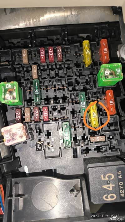

问 15款新明锐,点烟器的保险丝 删除 推荐精华 置顶 取消置顶 关闭回复 打开回复 推荐编辑 楼主禁言 移动帖子 重置头像 操作记录 穿西服的青蛙 0浏览 · 2023-11-19 11:05· 发布于江苏 各位车友,最近点烟器突然不通电了,是不是保险丝烧了?有知道怎么换的吗,在哪个位置,保险丝规格是多少的,? 举报 打开汽车之家 阅读体验更好 相关问题 更多 问沙特阿美奢金 0回答 问长时间油耗变高 0回答 问电流声好烦人哦 0回答 问2013明锐几个问题 0回答 问明锐有自动泊车功能? 0回答 问关于更换后尾灯的问题 0回答 全部回复 只看楼主 穿西服的青蛙 楼主 关禁闭 已屏蔽 开车的时候插拔了一下充电插头,突然就没电了,是不是烧坏了 2023-11-19 11:06 来自江苏 回复 沙发 举报 删除 取消删除 禁言 重置头像 共有条对话 > 穿西服的青蛙 楼主 关禁闭 已屏蔽 烧断了, 2023-11-19 18:01 来自江苏 回复 板凳 举报 删除 取消删除 禁言 重置头像 共有条对话 > 穿西服的青蛙 楼主 关禁闭 已屏蔽 2023-11-19 18:01 来自江苏 回复 地板 举报 删除 取消删除 禁言 重置头像 共有条对话 > 吉和街 关禁闭 已屏蔽 探岳 大概率是保险丝烧了,10A的保险丝一枚,5元钱的事,建议去熟悉点的维修店或者4s店,让师傅帮忙更换一下 2023-11-20 08:18 来自安徽 回复 屏蔽此人 举报 删除 取消删除 禁言 重置头像 共有条对话 > yangjia231 关禁闭 已屏蔽 明锐 F42 2023-11-20 09:29 来自上海 回复 屏蔽此人 举报 删除 取消删除 禁言 重置头像 共有条对话 > abcoffee 关禁闭 已屏蔽 明锐 全新明锐的保险丝位号为F42,位置在主驾驶位手套箱内侧,拆下手套箱即可看到,用同规格保险更换即可。 2023-11-20 11:27 来自福建 回复 屏蔽此人 举报 删除 取消删除 禁言 重置头像 共有条对话 > 穿西服的青蛙 楼主 关禁闭 已屏蔽 应该是这个位置吧 2023-11-22 14:50 来自江苏 回复 举报 删除 取消删除 禁言 重置头像 共有条对话 > 穿西服的青蛙 楼主 关禁闭 已屏蔽 问题已经解决了,就是点烟器保险丝烧断了, 2023-11-23 11:07 来自江苏 回复 举报 删除 取消删除 禁言 重置头像 共有条对话 > 穿西服的青蛙 楼主 关禁闭 已屏蔽 根据保险丝盒里的保险丝规格,备用了一盒 2023-11-23 11:09 来自江苏 回复 举报 删除 取消删除 禁言 重置头像 共有条对话 > 穿西服的青蛙 楼主 关禁闭 已屏蔽 换上20A中号的保险丝,点烟器通电了。力特牌的,跟原厂一样 2023-11-23 11:09 来自江苏 回复 举报 删除 取消删除 禁言 重置头像 共有条对话 > 可靠男 关禁闭 已屏蔽 明锐 请问大神 那个盒子怎么能拆下来 2024-10-17 22:43 来自天津 回复 屏蔽此人 举报 删除 取消删除 禁言 重置头像 共有条对话 > 还想在主楼增加内容?点击续写主楼内容 登录 参与更多互动 发表回复 打开App,查看更多评论 首 页 上一页 下一页 末 页 跳 转 取 消 还想在主楼增加内容?点击续写主楼内容 登录 参与更多互动 系统故障 发表回复 图片最多上传9张 微信好友 微信朋友圈 新浪微博 QQ好友 QQ空间 取消 相关推荐 加载中
