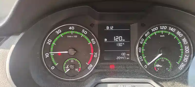

怠速 1000 一直下不去
南阳车友8279393
0浏览 · 2023-09-30 22:02· 发布于青海
大佬谁懂这个故障啊!
4s 店去了也找不出什么原因
汽油泵总成也换了节气门清洗了还是不能解决

空气流量是不是有问题

汽车怠速在每分钟800转以下为正常,当汽车怠速在1000转一直降不下来时,这是由于汽车的怠速控制阀出现卡滞的现象所导致,需要对汽车的怠速控制阀进行清理。在发动机运转时,如果完全放松油门踏板,这时发动机就处于怠速状态。

温度太低,车内13度还没有水温。

有没有一种可能,电瓶充电充不进或者充电慢,电池吃不饱

查下怠速马达!

我前一个月也出现楼主所说的情况,原因你会想不到,就是4个点火线圈的某一个4芯插头接口坏了,接触不良引起信号丢失造成的高怠速;建议你逐个拔下点火线圈插头看看里面的4芯接口是否完好;
2023-10-07 16:39 来自四川 回复
防忽悠VIP专员 关禁闭 已屏蔽
我在淘宝上花了12元买了一个带线的新插头,剪线接好后完美解决了高怠速问题;
