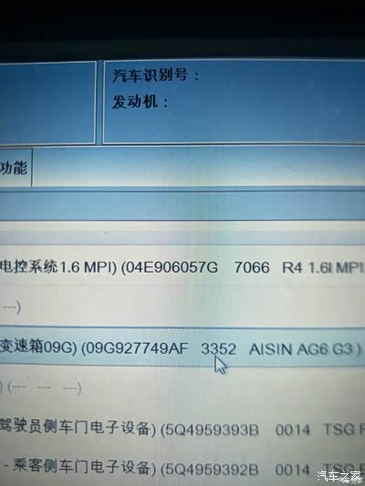

问 谁有变速箱程序固件? 删除 推荐精华 置顶 取消置顶 关闭回复 打开回复 推荐编辑 楼主禁言 移动帖子 重置头像 操作记录 在爱天涯海角 0浏览 · 2023-05-26 23:25· 发布于海南 谁有变速箱程序固件3352或者3364,有的话能不能分享一下。 举报 打开汽车之家 阅读体验更好 相关问题 更多 问大灯高低调节电机问题 0回答 问轮胎换那个品牌好 0回答 问RNS315固件升级 0回答 问跪求大哥指点指点下, 0回答 问想换个三幅方向盘 0回答 问停车灯在哪里 0回答 全部回复 只看楼主 吉和街 关禁闭 已屏蔽 探岳 3352升级这个要刷,可以去4s店进行刷升级,或者有4s店维修师傅私聊资源的话'可以私下操作。升级3352后,优劣分析参考如下:1、优点:起步加速,1档至3档间的升档比以前快了些。手动模式刹车降档时,不会像以前3档降至2档至1档,过程会顿挫。2、不足:少了些激情,驾驶乐趣,加装的换挡拨片不起作用,拨片换挡(1升至3档)响应不积极,只有配合踩油门,按拨片加档才有反应。换挡时机接近自动换挡时机。虽然换挡时机比以前快了些,但还是美中不足。 2023-05-27 10:11 来自安徽 回复 沙发 屏蔽此人 举报 删除 取消删除 禁言 重置头像 共有条对话 > 吉和街 关禁闭 已屏蔽 探岳 3352升级这个要刷,可以去4s店进行刷升级,或者有4s店维修师傅私聊资源的话'可以私下操作。升级3352后,优劣分析参考如下:1、优点:起步加速,1档至3档间的升档比以前快了些。手动模式刹车降档时,不会像以前3档降至2档至1档,过程会顿挫。2、不足:少了些激情,驾驶乐趣,加装的换挡拨片不起作用,拨片换挡(1升至3档)响应不积极,只有配合踩油门,按拨片加档才有反应。换挡时机接近自动换挡时机。虽然换挡时机比以前快了些,但还是美中不足。 2023-05-28 10:43 来自安徽 回复 板凳 屏蔽此人 举报 删除 取消删除 禁言 重置头像 共有条对话 > so_winer1118 关禁闭 已屏蔽 我有。但是3352真的不好,急刹车后轮会有冲击 2023-05-28 21:24 来自广东 回复 地板 屏蔽此人 举报 删除 取消删除 禁言 重置头像 共有条对话 > 石家庄车友3087721 关禁闭 已屏蔽 去4s店升级收费吗 2023-05-29 22:05 来自河北 回复 屏蔽此人 举报 删除 取消删除 禁言 重置头像 共有条对话 > 飞一个沙 关禁闭 已屏蔽 速锐 看变速箱电脑型号,,09G927749AF的可以刷3352,09G927749D的刷出来就是3364 2023-07-13 10:57 来自四川 回复 屏蔽此人 举报 删除 取消删除 禁言 重置头像 共有条对话 > ajw27qox8 关禁闭 已屏蔽 垃圾3352 2023-07-15 21:26 来自湖北 回复 屏蔽此人 举报 删除 取消删除 禁言 重置头像 共有条对话 > 还想在主楼增加内容?点击续写主楼内容 登录 参与更多互动 发表回复 打开App,查看更多评论 首 页 上一页 下一页 末 页 跳 转 取 消 还想在主楼增加内容?点击续写主楼内容 登录 参与更多互动 系统故障 发表回复 图片最多上传9张 微信好友 微信朋友圈 新浪微博 QQ好友 QQ空间 取消 相关推荐 加载中
