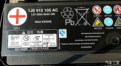

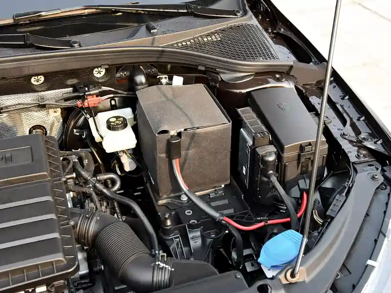

问 16年的车,电瓶测的还有百分之30 删除 推荐精华 置顶 取消置顶 关闭回复 打开回复 推荐编辑 楼主禁言 移动帖子 重置头像 操作记录 大明668 0浏览 · 2023-05-02 13:34· 发布于安徽 16年的车,电瓶测的还有百分之30,熄火不能用电,非要用电的话,很快就会没电打不着火,想换电瓶的话是怎么换的?去汽修店还是自己在淘宝买电瓶,大概多少钱?容易换吗? 举报 打开汽车之家 阅读体验更好 相关问题 更多 问09老明锐改灯问题 0回答 问仪表需要怎样调 0回答 问帮忙鉴定一下年型 0回答 问10款明锐仪表故障 0回答 问遇到问题了兄弟们 0回答 问明锐轮胎规格 0回答 全部回复 只看楼主 火舞冰峰 关禁闭 已屏蔽 明锐 本地都有电瓶专卖店,建议先去问问,在对比正规网购渠道,因为你网上下单也是当地专卖店去更换 2023-05-02 19:48 来自河北 回复 沙发 屏蔽此人 举报 删除 取消删除 禁言 重置头像 共有条对话 > 吉和街 关禁闭 已屏蔽 探岳 16年明锐原厂电瓶,已使用7年,非常不错原厂电瓶一般是瓦尔塔品牌,其型号为1J0 915 105 AC,12V 280A 60Ah DIN;也有采用风帆电瓶,电瓶型号为6qw60。斯柯达明锐电瓶容量为60Ah。本地找一家汽修店,更换一只60a电瓶,品牌瓦尔塔或风帆都可以,拆下来的原厂电瓶可以折个100米左右价,更换一只全新电瓶,预算在280-380米左右。 2023-05-02 20:12 来自安徽 回复 板凳 屏蔽此人 举报 删除 取消删除 禁言 重置头像 共有条对话 > Eidsonning 关禁闭 已屏蔽 海豹06 直接京东下单,上门以旧换新也就不到300,很省事 2023-05-02 20:20 来自天津 回复 地板 屏蔽此人 举报 删除 取消删除 禁言 重置头像 共有条对话 > Y9An_ 关禁闭 已屏蔽 去斯柯达公众号车主社区提问,比较多人回,很多大佬 2023-05-04 16:00 来自广东 回复 屏蔽此人 举报 删除 取消删除 禁言 重置头像 共有条对话 > 行者3581 关禁闭 已屏蔽 昕锐 随便找个地方换就行了,300左右、 2023-05-05 17:45 来自山东 回复 屏蔽此人 举报 删除 取消删除 禁言 重置头像 共有条对话 > 还想在主楼增加内容?点击续写主楼内容 登录 参与更多互动 发表回复 打开App,查看更多评论 首 页 上一页 下一页 末 页 跳 转 取 消 还想在主楼增加内容?点击续写主楼内容 登录 参与更多互动 系统故障 发表回复 图片最多上传9张 微信好友 微信朋友圈 新浪微博 QQ好友 QQ空间 取消 相关推荐 加载中
