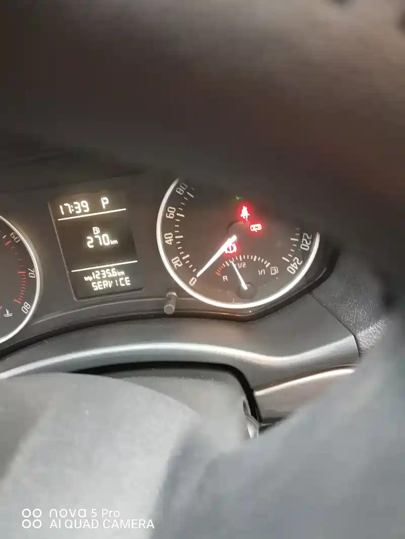

  这几天入手二手明锐  可是开钥匙总里程表那里显示小扳手和英文字母  怎么清除

提示您的车辆该保养了,可以核实一下上次保养时公里数,如果全合成机油保养,估计从上次保养时又行驶超1万公里!

EP12345 关禁闭 已屏蔽
明锐
要保养了。还没到公里数过时间,可以消除
复位保养提示
首先,关闭钥匙状态下,按住SET键最右端2秒钟!(不要出现时间字样)然后,不松手,接通电源,等一秒钟,松开SET,出现是否复位保养提示,按一下SET键最左侧,复位成功!!

明锐
“Service”是“服务”的意思,“小扳手”是“维修”的意思,这是提醒车主要保养了,这个也是可以设置的(距离上次保养时间)。复位的话长按仪表盘右下角那个突出来的拨杆几秒钟,再向右旋钮就好了。

大众ID.3
是提示你的车该保养了,但是还没有到时间,一定要关注这个东西。

Polo
就是应该去保养了,这个是保养提示信息,可以去店内消除。
