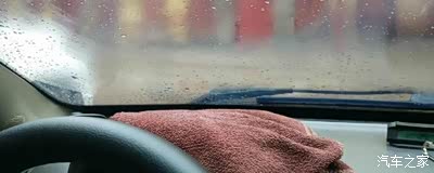

问 冬天下雨不开空调的情况下怎么除雾? 删除 推荐精华 置顶 取消置顶 关闭回复 打开回复 推荐编辑 楼主禁言 移动帖子 重置头像 操作记录 福州车友6067171 0浏览 · 2023-03-29 20:41· 发布于福建 我只会开空调,然后空调冷气吹在挡风玻璃上除雾。如果不开空调也不开窗户能不能除雾? 举报 打开汽车之家 阅读体验更好 相关问题 更多 问这轮胎需要更换吗? 0回答 问二手斯柯达明锐 0回答 问车速二十左右车门锁响 0回答 问13年明锐1.6自动 0回答 问需要换面那个臂吗? 0回答 问车窗外压条 0回答 全部回复 只看楼主 苏北之家 关禁闭 已屏蔽 明锐 开热风也应该可以 2023-03-29 21:36 来自上海 回复 沙发 屏蔽此人 举报 删除 取消删除 禁言 重置头像 共有条对话 > 双黄蛋2822 关禁闭 已屏蔽 风云T9 试试外循环风吹玻璃。 2023-03-29 21:38 来自广西 回复 板凳 屏蔽此人 举报 删除 取消删除 禁言 重置头像 共有条对话 > 开心就好5268 关禁闭 已屏蔽 玻璃有雾是因为车内空气湿度大,冬天开暖风外循环吹玻璃可以除雾但相对较慢,如果下雨天外界湿度大会更慢。建议暖风加AC,可以除湿,除雾最快 2023-03-29 23:44 来自浙江 回复 地板 屏蔽此人 举报 删除 取消删除 禁言 重置头像 共有条对话 > 吉和街 关禁闭 已屏蔽 探岳 如果不想开空调制冷吹前挡风玻璃除雾,可以将空调的循环方式切换到外循环的模式,将空调的温度调到最低,然后开始吹前挡风玻璃位置,也就是用车外的自然风吹前挡风玻璃位置也可以起到除雾的作用。或者按照标准方式:1、有一些汽车可能会有一键除雾功能。这个功能的按钮是扇形的,点击之后就可以一键去除雾气,主要是借助于空调进行除雾。2、还有一种,直接借助汽车空调的暖风来达到除雾的功能。直接借助空调暖风除雾,可能会出现刚开始的时候产生更多的热气,不过过一段时间之后,雾气就会消失。这种方式除雾的速度会稍微慢一些,但是不会造成较大的能源消耗。 2023-03-30 08:07 来自安徽 回复 屏蔽此人 举报 删除 取消删除 禁言 重置头像 共有条对话 > lhzxqjt 关禁闭 已屏蔽 明锐 在夏天不开空调,只能用热水吹,但是会很慢,还是开空调吧。 2023-03-30 10:55 来自山东 回复 屏蔽此人 举报 删除 取消删除 禁言 重置头像 共有条对话 > EP12345 关禁闭 已屏蔽 明锐 不开空调不开窗户,那开热风外循环。很慢,空调是最快的 2023-03-30 14:13 来自福建 回复 屏蔽此人 举报 删除 取消删除 禁言 重置头像 共有条对话 > 开心小好奇 关禁闭 已屏蔽 Polo 现在都春天了,天气不是那么冷了。开暖风直接吹前档玻璃即可,也可以使用空调冷风除雾。 2023-03-30 14:35 来自山东 回复 屏蔽此人 举报 删除 取消删除 禁言 重置头像 共有条对话 > 斯家车主 关禁闭 已屏蔽 你可以在网上购买那种专门除雾的喷剂,喷一次可以抵个四五天,效果还不错。 2023-04-02 20:50 来自江苏 回复 屏蔽此人 举报 删除 取消删除 禁言 重置头像 共有条对话 > 赶着驴车游世界 关禁闭 已屏蔽 明锐 网上有喷雾剂可以用!效果明显,还有终极大决招,自己总抹布擦擦 2023-04-03 12:50 来自山东 回复 屏蔽此人 举报 删除 取消删除 禁言 重置头像 共有条对话 > YZ盐多必湿 关禁闭 已屏蔽 明锐 我给车装了个雨眉,雨天、冬天容易起雾的天气都先开点下来,有一定的除雾效果。 2023-04-04 10:51 来自江苏 回复 屏蔽此人 举报 删除 取消删除 禁言 重置头像 共有条对话 > 不坏小可爱 关禁闭 已屏蔽 大众ID.3 可以往车窗上抹一点防雾的喷剂,这样也可以避免。 2023-04-04 14:11 来自河南 回复 屏蔽此人 举报 删除 取消删除 禁言 重置头像 共有条对话 > 嘿嘿哈哈36 关禁闭 已屏蔽 速派 一个就是开外循环可以除还有就是把天窗,朝上打开。不是整体打开就只是把天窗不是有一个朝上嘛 2023-04-04 15:19 来自四川 回复 屏蔽此人 举报 删除 取消删除 禁言 重置头像 共有条对话 > ajw27qox8 关禁闭 已屏蔽 你冬天不开空调如何除雾?开窗户吗? 2023-04-05 19:08 来自湖北 回复 屏蔽此人 举报 删除 取消删除 禁言 重置头像 共有条对话 > 工程潜水 关禁闭 已屏蔽 明锐 冬天AC+暖风 2023-04-07 15:38 来自山东 回复 屏蔽此人 举报 删除 取消删除 禁言 重置头像 共有条对话 > 还想在主楼增加内容?点击续写主楼内容 登录 参与更多互动 发表回复 打开App,查看更多评论 首 页 上一页 下一页 末 页 跳 转 取 消 还想在主楼增加内容?点击续写主楼内容 登录 参与更多互动 系统故障 发表回复 图片最多上传9张 微信好友 微信朋友圈 新浪微博 QQ好友 QQ空间 取消 相关推荐 加载中
