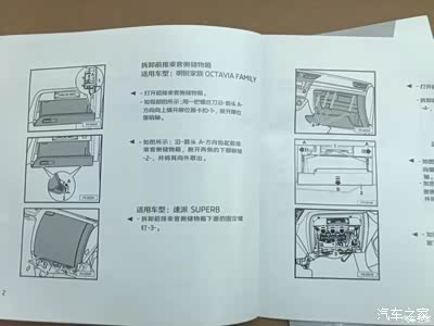

问 求助大哥大姐,我的副驾驶手套箱安装不上了。 删除 推荐精华 置顶 取消置顶 关闭回复 打开回复 推荐编辑 楼主禁言 移动帖子 重置头像 操作记录 北京车友5367356 0浏览 · 2023-03-09 20:25· 发布于河北 我今天拆了手套箱更换了空调滤芯,安装手套箱的时候不会安装了,尤其那个阻尼不知道怎么安装。求各位大哥大姐指点一二 举报 打开汽车之家 阅读体验更好 相关问题 更多 问13 明锐故障求解 0回答 问明锐油底壳发现渗油 0回答 问求问这是什么情况? 0回答 问需要换面那个臂吗? 0回答 问大屏导航问题? 0回答 问明锐旅行版的尾灯烧了 0回答 全部回复 只看楼主 火舞冰峰 关禁闭 已屏蔽 明锐 搜视频多看看,然后我这里有手册文件给你看看吧 2023-03-09 21:08 来自河北 回复 沙发 屏蔽此人 举报 删除 取消删除 禁言 重置头像 共有条对话 > 小林3412 关禁闭 已屏蔽 五菱宏光 安装上了吗 2023-03-11 21:21 来自广西 回复 板凳 屏蔽此人 举报 删除 取消删除 禁言 重置头像 共有条对话 > 挚爱君不变 关禁闭 已屏蔽 途岳 明锐的阻尼器和速派的不一样确实不好搞,你可以先把仪表旁边的内饰板拆除,好确认位置!那个阻尼一端是卡手套箱一端是挂钩式挂在板金上面的,可以先把阻尼器往前推一点然后半开手套箱就可以挂上了 2023-03-13 16:40 来自湖南 回复 地板 屏蔽此人 举报 删除 取消删除 禁言 重置头像 共有条对话 > cxqzbt 关禁闭 已屏蔽 凌渡 这个东西不好搞,很容易经常弹开,那个卡扣还是要换一下比较安全, 2023-03-21 15:17 来自福建 回复 屏蔽此人 举报 删除 取消删除 禁言 重置头像 共有条对话 > wlldb 关禁闭 已屏蔽 说实话,如果不装上阻尼的话,很好装,难就难在阻尼不好上,容易掉下来。 2023-03-22 11:49 来自浙江 回复 屏蔽此人 举报 删除 取消删除 禁言 重置头像 共有条对话 > 冰小冰 关禁闭 已屏蔽 这个手套箱就是那个卡扣安***较注意,不然行驶过程很容易掉下来的。 2023-03-23 10:50 来自福建 回复 屏蔽此人 举报 删除 取消删除 禁言 重置头像 共有条对话 > 还想在主楼增加内容?点击续写主楼内容 登录 参与更多互动 发表回复 打开App,查看更多评论 首 页 上一页 下一页 末 页 跳 转 取 消 还想在主楼增加内容?点击续写主楼内容 登录 参与更多互动 系统故障 发表回复 图片最多上传9张 微信好友 微信朋友圈 新浪微博 QQ好友 QQ空间 取消 相关推荐 加载中
