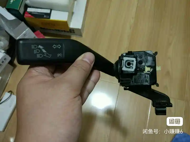

问 明锐转向灯串方向 删除 推荐精华 置顶 取消置顶 关闭回复 打开回复 推荐编辑 楼主禁言 移动帖子 重置头像 操作记录 砥砺前行者 0浏览 · 2023-01-10 22:38· 发布于山东 08年明锐,打右转向灯时,右转只闪两下,接着就变成左转灯一直闪了,需要稍微往右转的方向再扶一下,才能正常闪右转灯,不知有遇到的么,是不是需要换下边这个,就可以了? 举报 打开汽车之家 阅读体验更好 相关问题 更多 问关于更换后尾灯的问题 0回答 问关于路政维权 0回答 问车机系统 0回答 问明锐进气管老化管断了 0回答 问遇到问题了兄弟们 0回答 问才买的明锐rs 0回答 全部回复 只看楼主 呐喊哥额876 关禁闭 已屏蔽 应该就是转向开关的问题了。1、主要的原因是断路、闪光继电器故障、触点间隙过大等因素;2、可以打开闪光继电器的盖子,检查线圈、电阻是否完好,如果电阻发热,而且触点不能闭合时,可以按下活动触点,如果转向灯亮,表明继电器有故障,触点间隙过大,要进行调整;3、如果按下活动触点、触点闭合时转向灯不亮,可以用螺丝刀将触点短接,如果灯亮,就说明触点氧化,如果转向灯还是不亮,那就可能是转向开关有故障,这个要拆下检修或进行更换的。 2023-01-11 12:37 来自北京 回复 沙发 屏蔽此人 举报 删除 取消删除 禁言 重置头像 共有条对话 > 还想在主楼增加内容?点击续写主楼内容 登录 参与更多互动 发表回复 打开App,查看更多评论 首 页 上一页 下一页 末 页 跳 转 取 消 还想在主楼增加内容?点击续写主楼内容 登录 参与更多互动 系统故障 发表回复 图片最多上传9张 微信好友 微信朋友圈 新浪微博 QQ好友 QQ空间 取消 相关推荐 加载中
