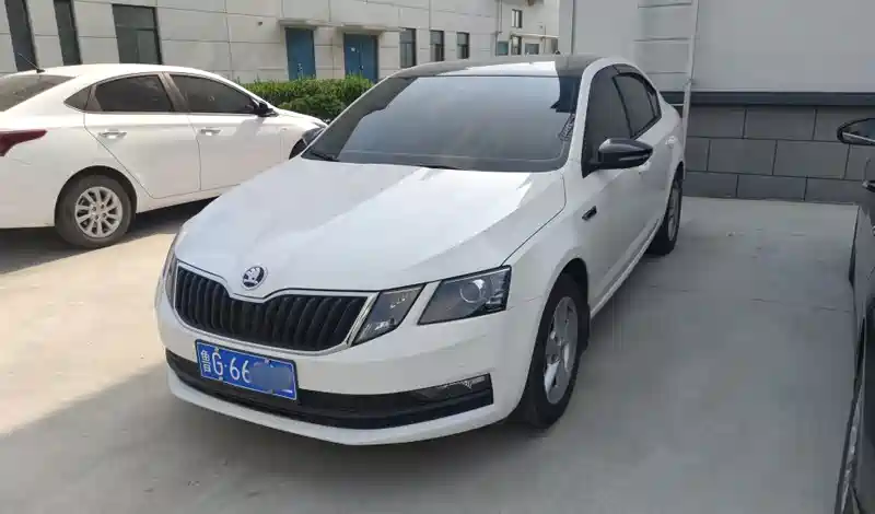

问 兄弟们 明锐仪表盘有点进灰 删除 推荐精华 置顶 取消置顶 关闭回复 打开回复 推荐编辑 楼主禁言 移动帖子 重置头像 操作记录 小鹏296231195 0浏览 · 2022-12-08 01:01· 发布于山东 想拆下来拔下插头卸下玻璃用气枪吹下 再插上需不需要重新匹配? 举报 打开汽车之家 阅读体验更好 相关问题 更多 问冬季车子不走啥原因? 0回答 问电流声好烦人哦 0回答 问二手斯柯达明锐 0回答 问令人费解的事情 0回答 问仪表盘灯光报警 0回答 问明锐a柱漏水 0回答 全部回复 只看楼主 花和尚2013 关禁闭 已屏蔽 明锐 都一样 2022-12-08 07:10 来自湖南 回复 沙发 屏蔽此人 举报 删除 取消删除 禁言 重置头像 共有条对话 > 那光阴 关禁闭 已屏蔽 我的都是有灰,不好处理 2022-12-08 11:54 来自广东 回复 板凳 屏蔽此人 举报 删除 取消删除 禁言 重置头像 共有条对话 > 吉和街 关禁闭 已屏蔽 探岳 拆下来,装配和密封性就没有原来的那么完美了,有些灰尘正常,包括明锐后刹车灯框子里,长时间也是有灰尘的。 2022-12-08 14:43 来自安徽 回复 地板 屏蔽此人 举报 删除 取消删除 禁言 重置头像 共有条对话 > 火舞冰峰 关禁闭 已屏蔽 明锐 拍照的那种颗粒感 2022-12-08 15:41 来自河北 回复 屏蔽此人 举报 删除 取消删除 禁言 重置头像 共有条对话 > 一辈子爱芹 关禁闭 已屏蔽 明锐 我的里面都是烟灰 2022-12-08 20:32 来自江苏 回复 屏蔽此人 举报 删除 取消删除 禁言 重置头像 共有条对话 > 我的小猫叫张嘎 关禁闭 已屏蔽 荣威D7 我是六月份处理过这里面的灰尘的,方法很简单,这个很好拆的,拆下来以后唯一有影响的就是小计公里数要归零。 2022-12-08 21:39 来自重庆 回复 屏蔽此人 举报 删除 取消删除 禁言 重置头像 共有条对话 > 我的小猫叫张嘎 关禁闭 已屏蔽 荣威D7 先把方向盘降到最低,拉到最长的位置,让后把0.0那个按键和下面一小块一起,轻轻翘出来,就是两个卡子卡着。然后里面有两颗螺丝,记得好像是t20 螺丝。拆下螺丝整个仪表盘就可以拉出来,把后面的一个接头断开,就可以拿出来了。仪表盘后面有几颗梅花螺丝需要拧开,就可以把仪表盘分开了。 2022-12-08 21:44 来自重庆 回复 屏蔽此人 举报 删除 取消删除 禁言 重置头像 共有条对话 > 花和尚2013 关禁闭 已屏蔽 明锐 一样的 2022-12-09 07:15 来自湖南 回复 屏蔽此人 举报 删除 取消删除 禁言 重置头像 共有条对话 > 还想在主楼增加内容?点击续写主楼内容 登录 参与更多互动 发表回复 打开App,查看更多评论 首 页 上一页 下一页 末 页 跳 转 取 消 还想在主楼增加内容?点击续写主楼内容 登录 参与更多互动 系统故障 发表回复 图片最多上传9张 微信好友 微信朋友圈 新浪微博 QQ好友 QQ空间 取消 相关推荐 加载中
