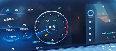

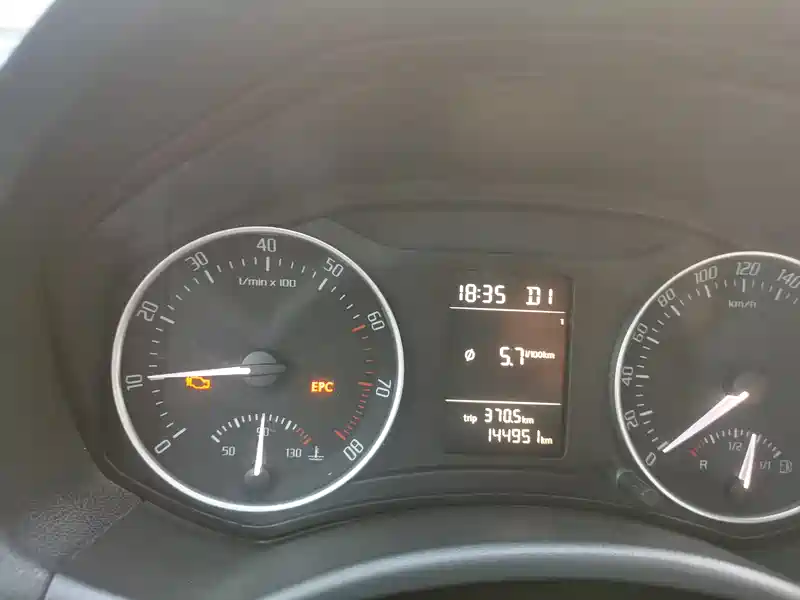

问 发动机故障灯亮,EPC亮,咋了?更换节气门总成,问题解决 删除 推荐精华 置顶 取消置顶 关闭回复 打开回复 推荐编辑 楼主禁言 移动帖子 重置头像 操作记录 一丝阳光2013 0浏览 · 2022-05-06 19:08 举报 打开汽车之家 阅读体验更好 相关问题 更多 问斯科达明锐故障灯 0回答 问停车灯在哪里 0回答 问18款明锐旅行异味大 0回答 问13年明锐1.6自动 0回答 问RNS315固件升级 0回答 问明锐旅行版尾灯故障 0回答 全部回复 只看楼主 火舞冰峰 关禁闭 已屏蔽 明锐 才一万多公里不应该是节气门脏了呀 2022-05-06 20:50 回复 沙发 屏蔽此人 举报 删除 取消删除 禁言 重置头像 共有条对话 > 我想当专家 关禁闭 已屏蔽 清洗节气门 2022-05-07 17:15 回复 板凳 屏蔽此人 举报 删除 取消删除 禁言 重置头像 共有条对话 > guolichengzhi 关禁闭 已屏蔽 速派 可能是传感器故障。 2022-05-08 00:08 回复 地板 屏蔽此人 举报 删除 取消删除 禁言 重置头像 共有条对话 > 神赏赐了一辆车 关禁闭 已屏蔽 明锐 熄火后重启,一般epc灯会灭,发动机灯还亮。这车通病。可清故障码再看看,如果清除后又亮就去店里看看吧 2022-05-11 08:29 回复 屏蔽此人 举报 删除 取消删除 禁言 重置头像 共有条对话 > edwinliu512 关禁闭 已屏蔽 明锐 电池松动也会 2022-05-11 11:35 回复 屏蔽此人 举报 删除 取消删除 禁言 重置头像 共有条对话 > so_winer1118 关禁闭 已屏蔽 节气门里面断了一条线,把它拆开重新焊过 2022-07-21 22:05 来自广东 回复 屏蔽此人 举报 删除 取消删除 禁言 重置头像 共有条对话 > 秋名山下山道车神 关禁闭 已屏蔽 我去,我的车跟你一样,也是这两个灯亮,踩油门不加速。我的是新车啊才一千公里 2023-01-28 21:24 来自吉林 回复 屏蔽此人 举报 删除 取消删除 禁言 重置头像 共有条对话 > 一丝阳光2013 楼主 关禁闭 已屏蔽 秋名山下山道车神 2023/01/28 21:24:34 发表在 7楼 我去,我的车跟你一样,也是这两个灯亮,踩油门不加速。我的是新车啊才一千公里那就是电子节气门的故障 2023-02-21 12:26 来自山东 回复 举报 删除 取消删除 禁言 重置头像 共有条对话 > 上海车友7955218 关禁闭 已屏蔽 我也是刚上高速报警,单位公车也出现同样的故障报警,车管员说没事正常开没问题。因此整个春节照开不误。节后修理店师傅说汽油质量差氧传感器误判报警,电脑消码完事。目前汽油加雪弗龙PEA清洗积碳没再报警。 2023-03-03 15:05 来自上海 回复 屏蔽此人 举报 删除 取消删除 禁言 重置头像 共有条对话 > 还想在主楼增加内容?点击续写主楼内容 登录 参与更多互动 发表回复 打开App,查看更多评论 首 页 上一页 下一页 末 页 跳 转 取 消 还想在主楼增加内容?点击续写主楼内容 登录 参与更多互动 系统故障 发表回复 图片最多上传9张 微信好友 微信朋友圈 新浪微博 QQ好友 QQ空间 取消 相关推荐 加载中
