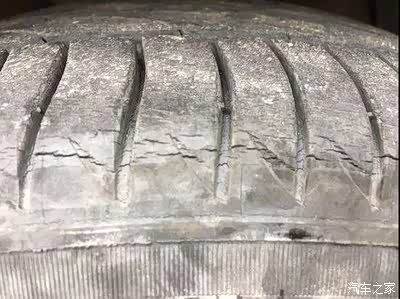

有没有安全隐患啊,放到后轮用吗?

轮胎是车辆与地面接触的唯一部件,也属于橡胶类制品,橡胶老化的问题是不可避免的,胎侧面有裂纹就属于是老化的情况了。一些细小的表裂纹对安全影响不大,。常见的轮胎裂纹有老化龟裂和外伤开裂,老化龟裂是一种使用过程中的自然变化,多见于胎肩或下胎侧部位,若非无数小裂纹将要伤及胎体,通常不需要提前更换。
  如果外层橡胶出现裂纹,胎壁的受力便可能不够均匀,如果车速过快或轮胎压力过大,便可能造成爆胎,存在极大的安全隐患。

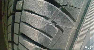

如果是大面积以上图片上情况就需考虑尽快更换了 。轮胎橡胶老化除了时间里程外,与轮胎的用料配方品质也存在一定关系,像固特异这类的高端品牌,用了很多“黑科技”静音材质在里面,所以静音性和舒适性相对较好,耐用性也好很多。
具体根据你的情况来判断是否需要跟换。

有裂痕,比较小,我们可以考虑把它放到车辆的后面位置,这样减少他的压力

首先,侧面胎墙出问题是最容易发生爆胎的,如果是四年以上的轮胎,侧面发现明显的裂纹就要换了,南方气候相对稳定,可以五年。轮胎旋转运动,胎墙的损坏与里程关系不大,与出厂时间及气候环境关系更大一些。另外,如果是时间比较长了,换的话做好四条一起换,或至少换同一排的左右两条轮胎,以保证磨损的一致。最后,还可以综合轮胎品牌看一下,大部分的国产轮胎橡胶偏硬,虽然抓地力差但是耐磨,而国际一线品牌的轮胎是相对软一些的,从而有更好的抓地力,这样可以更好的操控,获得更好的制动效果和油耗表现,但所产生的代价就是不如硬的轮胎耐用。我个人更喜欢用软一些的。
