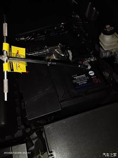

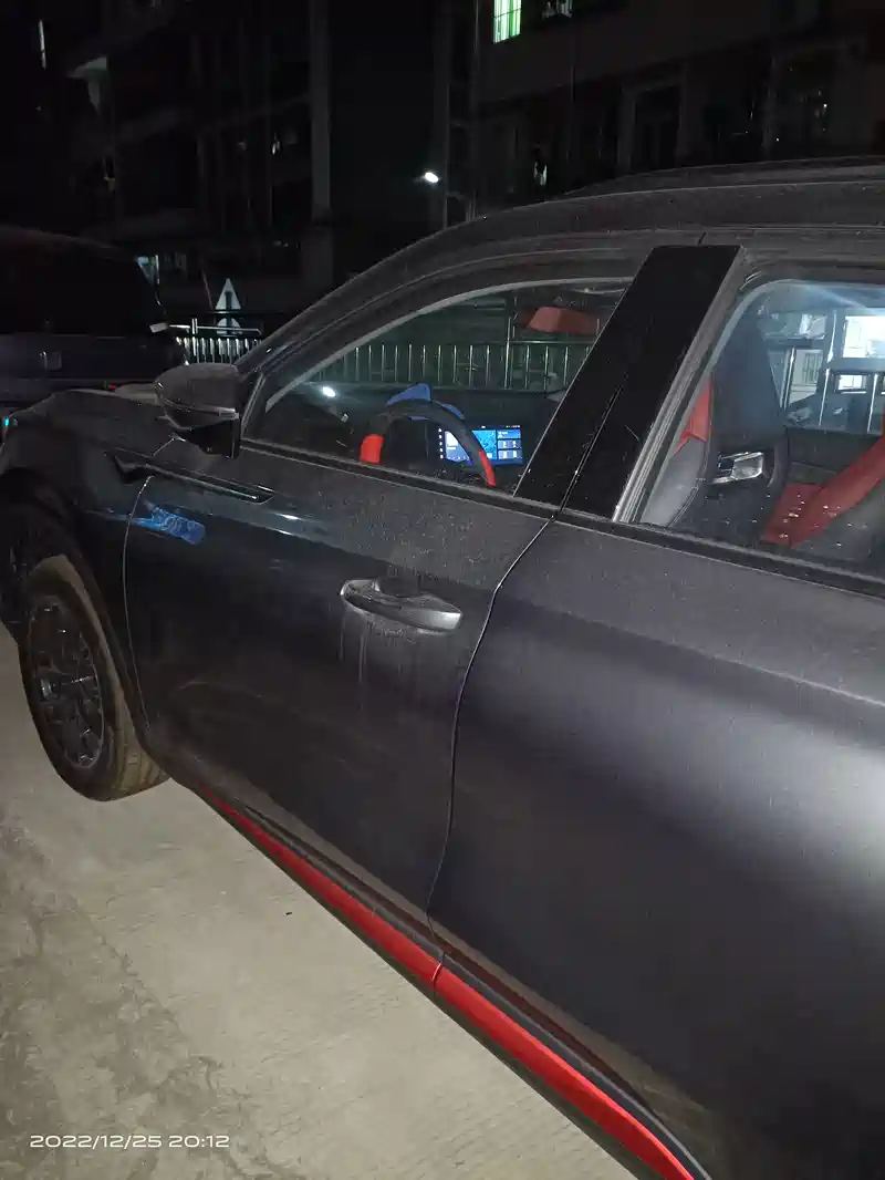

我的二代75p提车两个月了,因为疫情跑的比较少,也就开了5次左右吧,行驶里程200公里不到。今天开车时发现中控屏幕死机了,一闪一闪的,触摸没有反应,数次熄火重新启动打火没有反应。熄火下车锁车以后中控屏幕还是一闪一闪的亮,无法关闭!打电话给4儿子说是要拔电池负极才行,没有办法,只得在路边店买了一个10号扳手把负极卸掉,才把车机重启!这75p这么容易死机的吗?

熄火锁车以后,屏幕还是亮的
在路边买了个10号把手,把电池负极卸掉

长按音量-就可以重启了
