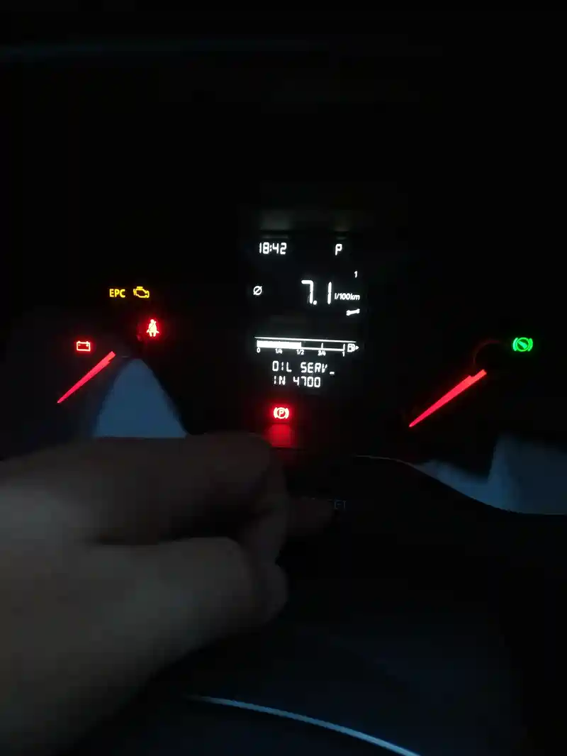

问 有没有知道如何复位保养信息的? 删除 推荐精华 置顶 取消置顶 关闭回复 打开回复 推荐编辑 楼主禁言 移动帖子 重置头像 操作记录 烟台车友9127487 0浏览 · 2021-04-30 18:49 举报 打开汽车之家 阅读体验更好 相关问题 更多 问后门内衬板怎么拆 0回答 问请教车机升级 0回答 问捷达VS5车机升级 0回答 问换EA888引擎呀 0回答 问捷达vs5怠速抖动 0回答 问我的小五生病了吗 0回答 全部回复 只看楼主 709394a 关禁闭 已屏蔽 艾瑞泽7 一般可以通过相关的电脑进入系统之后直接清除,可以自己上网购买一个OBD模块,连接到手机之后使用相关的APP就可以处理了。 2021-04-30 18:52 回复 沙发 屏蔽此人 举报 删除 取消删除 禁言 重置头像 共有条对话 > bunny9626 关禁闭 已屏蔽 宏光MINIEV 关钥匙,按住那个0.0不放,打开至ACC,保养提示闪烁,关闭钥匙,再打开。这个VS5跟一般大众MQB不太一样,我研究很多次才搞明白。 2021-05-01 12:13 回复 板凳 屏蔽此人 举报 删除 取消删除 禁言 重置头像 共有条对话 > 还想在主楼增加内容?点击续写主楼内容 登录 参与更多互动 发表回复 打开App,查看更多评论 首 页 上一页 下一页 末 页 跳 转 取 消 还想在主楼增加内容?点击续写主楼内容 登录 参与更多互动 系统故障 发表回复 图片最多上传9张 微信好友 微信朋友圈 新浪微博 QQ好友 QQ空间 取消 相关推荐 加载中
