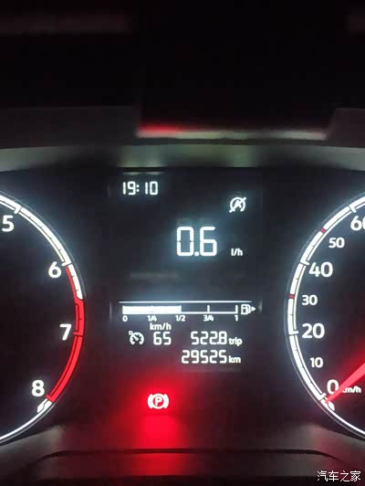

马上就3w了,还没有换,也没有什么不妥。手册2w有余地,211原厂是镍基普通的,在涡轮机头确实不宜长周期。最起码,3w是安全的。
