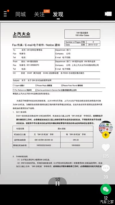

问 EA211国六发动机机油的问题! 删除 推荐精华 置顶 取消置顶 关闭回复 打开回复 推荐编辑 楼主禁言 移动帖子 重置头像 操作记录 那一抹微笑8023 0浏览 · 2020-04-03 20:02 目前大众ea211和ea888国六的发动机开始推行VW50800标准的0w20型号的机油,大家了解一下! 举报 打开汽车之家 阅读体验更好 相关问题 更多 问关于二保,谢谢大家! 0回答 问您颗粒捕捉器堵吗? 0回答 问捷达VS5发动机 0回答 问车机连接手机 0回答 问关于涡轮增压器 0回答 问你们的怠速是多少 0回答 全部回复 只看楼主 tjfzjjs 关禁闭 已屏蔽 奥迪Q3 这个虽说是推行,那如果你使用30的粘度的机油也是没有问题的,所以这个问题不算大的 2020-04-03 20:12 回复 沙发 屏蔽此人 举报 删除 取消删除 禁言 重置头像 共有条对话 > 那一抹微笑8023 楼主 关禁闭 已屏蔽 tjfzjjs 2020/04/03 20:12:30 发表在 沙发 这个虽说是推行,那如果你使用30的粘度的机油也是没有问题的,所以这个问题不算大的对,目前这个50800标准的0w20的机油不多,并且价格比较高,最好用符合大众标准的5w40或者5w30以及040或030 2020-04-03 20:16 回复 板凳 举报 删除 取消删除 禁言 重置头像 共有条对话 > 爷叔老顾 关禁闭 已屏蔽 大众的ea211用20号的机油?粘度8-9这得多大的胆。我是不敢,最多只敢新车用高粘度30号机油或者低粘度40号机油 2020-04-03 21:29 回复 地板 屏蔽此人 举报 删除 取消删除 禁言 重置头像 共有条对话 > 爱轮猴儿 关禁闭 已屏蔽 详细情况楼主能说下吗?我只知道要满足502.00/505.00,很多30粘度都不敢随便用,怕烧机油 2020-04-03 21:29 回复 屏蔽此人 举报 删除 取消删除 禁言 重置头像 共有条对话 > 爷叔老顾 关禁闭 已屏蔽 而且据我所知,很多机油论坛老油子用粘度12的30号机油,反馈烧机油,最后都用回了40. 2020-04-03 21:32 回复 屏蔽此人 举报 删除 取消删除 禁言 重置头像 共有条对话 > 那一抹微笑8023 楼主 关禁闭 已屏蔽 爷叔老顾 2020/04/03 21:32:28 发表在 5楼 而且据我所知,很多机油论坛老油子用粘度12的30号机油,反馈烧机油,最后都用回了40.这是针对211和888国六的机器,厂家推荐的,这个020是要符合v***标准的,其他的020应该不行 2020-04-03 21:35 回复 举报 删除 取消删除 禁言 重置头像 共有条对话 > 那一抹微笑8023 楼主 关禁闭 已屏蔽 爱轮猴儿 2020/04/03 21:29:46 发表在 4楼 详细情况楼主能说下吗?我只知道要满足502.00/505.00,很多30粘度都不敢随便用,怕烧机油这是上汽大众的文件 2020-04-03 21:35 回复 举报 删除 取消删除 禁言 重置头像 共有条对话 > 那一抹微笑8023 楼主 关禁闭 已屏蔽 爷叔老顾 2020/04/03 21:29:31 发表在 地板 大众的ea211用20号的机油?粘度8-9这得多大的胆。我是不敢,最多只敢新车用高粘度30号机油或者低粘度40号机油这是针对211和888国六的机器,厂家推荐的,这个020是要符合v***标准的,其他的020应该不行,现在厂家是部分车型要求020,过渡期过后应该全部要求v***标准的020机油了 2020-04-03 21:37 回复 举报 删除 取消删除 禁言 重置头像 共有条对话 > 小晶scout 关禁闭 已屏蔽 内容正在审核··· 查看回帖内容查看操作记录 2020-04-03 23:28 屏蔽此人 删除 取消删除 禁言 重置头像 共有条对话 > Antichrist02021213 关禁闭 已屏蔽 20的机油太稀了,虽然可以降低排放,但是长时间用发动机磨损会比较厉害。 2020-04-04 08:03 回复 屏蔽此人 举报 删除 取消删除 禁言 重置头像 共有条对话 > 嘻嘻哈哈熙熙 关禁闭 已屏蔽 咱们的车是假国6,还是502标准的。 2020-04-04 09:27 回复 屏蔽此人 举报 删除 取消删除 禁言 重置头像 共有条对话 > strass 关禁闭 已屏蔽 雅力士 关键这个0w20是什么指标,可以肯定市面的20机油肯定是不适用的。因为大众发动机正常工作机油温度偏高,那么40机油就相当于美系的30日系的20。 2020-04-04 11:13 回复 屏蔽此人 举报 删除 取消删除 禁言 重置头像 共有条对话 > 哔哔哩白 关禁闭 已屏蔽 哈弗H4 需要多少升机油啊。 2020-04-04 12:07 回复 屏蔽此人 举报 删除 取消删除 禁言 重置头像 共有条对话 > 石河子车友4248166 关禁闭 已屏蔽 tjfzjjs 2020/04/03 20:12:30 发表在 沙发 这个虽说是推行,那如果你使用30的粘度的机油也是没有问题的,所以这个问题不算大的那是他的新ea211发动机1.5tevo。。 2020-04-04 22:05 回复 屏蔽此人 举报 删除 取消删除 禁言 重置头像 共有条对话 > 那一抹微笑8023 楼主 关禁闭 已屏蔽 ayr57xbft 2020/04/04 22:05:03 发表在 14楼 那是他的新ea211发动机1.5tevo。。新的1.5t在国内上市了吗? 2020-04-04 22:06 回复 举报 删除 取消删除 禁言 重置头像 共有条对话 > DdogFather 关禁闭 已屏蔽 打开盖子看看呗。那还能怎么办,写的啥加啥呗 2020-04-04 23:12 回复 屏蔽此人 举报 删除 取消删除 禁言 重置头像 共有条对话 > BMW8886 关禁闭 已屏蔽 我的国六奥迪A3新车就烧机油了 2020-10-26 07:24 回复 屏蔽此人 举报 删除 取消删除 禁言 重置头像 共有条对话 > 还想在主楼增加内容?点击续写主楼内容 登录 参与更多互动 发表回复 打开App,查看更多评论 首 页 上一页 下一页 末 页 跳 转 取 消 还想在主楼增加内容?点击续写主楼内容 登录 参与更多互动 系统故障 发表回复 图片最多上传9张 微信好友 微信朋友圈 新浪微博 QQ好友 QQ空间 取消 相关推荐 加载中
