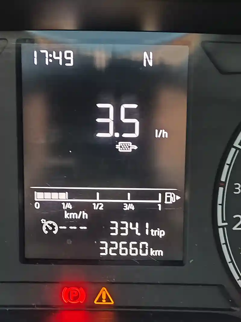

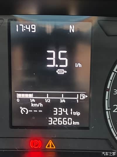

这个显示怎么了
渭南车友3613895
0浏览 · 2025-02-04 17:59· 发布于陕西
这是咋回事

捷达VS5
恭喜老铁 喜提颗粒捕捉器堵塞一次

宝骏560
根据图片中相关的故障提醒和显示来看车辆的颗粒捕捉器存在堵塞的现象。
第一,这种情况是属于颗粒捕捉器堵塞,从而点亮三角形的感叹号的指示灯,而且车辆仪表盘也有相关的颗粒捕捉器的堵塞指示灯。
第二,相关的处理方法是直接拉高速30到40分钟左右,或者是去4s店做一下颗粒捕捉器的清洗处理。

    哈弗大狗
    颗粒捕捉器堵塞了,跑跑高速拉拉高转吧,应该能缓解

      捷达VS7
        颗粒捕捉器堵了,你这都三万公里了才第一次遇到吗?挂S档或者稍微高速拉一下吧就好了

      颗粒捕捉器堵了!是不是加速无力,油耗飚升,换档迟钝,噪音加大,亮故障码,停车风机转不停!?
      2025-02-27 09:17 来自山东 回复
      济宁车友0506462 关禁闭 已屏蔽
      老铁,以后就含习以为常了!
      2025-02-27 09:19 来自山东 回复
      济宁车友0506462 关禁闭 已屏蔽
      你的3万多公里了才堵,太幸这了!你没看到买车3天就堵的吗?我的1千多堵了,现在售后给跑了半天,耗了8个油,说好了,结果第二天又现启停功能失效,依然油耗高!
      老铁,你就偷着乐吧!
      2025-02-27 09:24 来自山东 回复

      探岳
      三角形感叹号是中央警报灯,这个警报灯亮起是说明车辆存在一些故障,指示灯刚亮起的时候,仪表中间有提示语,没注意看的话,就要到4S店读故障码,确认一下是哪里有故障
