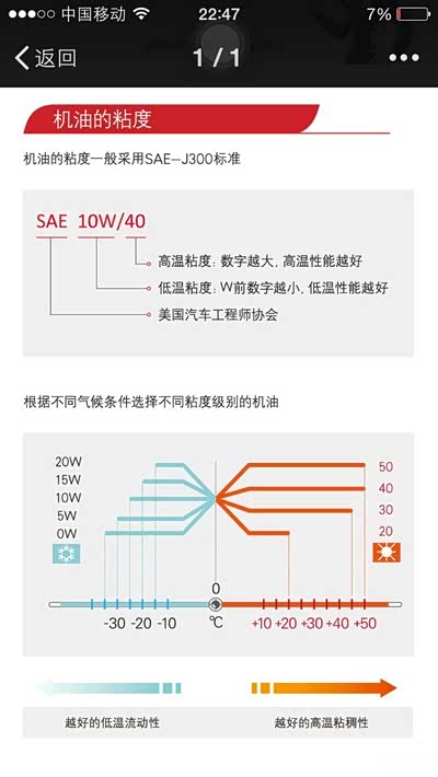

问 捷达VA3保养也能用5W40型号的机油吧? 删除 推荐精华 置顶 取消置顶 关闭回复 打开回复 推荐编辑 楼主禁言 移动帖子 重置头像 操作记录 1个车主 0浏览 · 2021-02-07 09:31 各位车主朋友说一下,谢谢了。 举报 打开汽车之家 阅读体验更好 相关问题 更多 问VA3方向盘卡顿问题 0回答 问21款捷达VA3问题 0回答 问请问捷达VA3的车主 0回答 问机油型号 0回答 全部回复 只看楼主 百年标致百年经典 关禁闭 已屏蔽 标致308 用什么机油看保养手册啊,手册上有明确写明使用得机油的规格型号,按照厂家规定选择就行。 2021-02-07 09:33 回复 沙发 屏蔽此人 举报 删除 取消删除 禁言 重置头像 共有条对话 > 186zx 关禁闭 已屏蔽 新车的话一般可以考虑使用粘稠度低一些的机油,如果车辆使用的时间比较长,可以增加机油的粘稠度。 2021-02-07 09:35 回复 板凳 屏蔽此人 举报 删除 取消删除 禁言 重置头像 共有条对话 > 上海车友3842592 关禁闭 已屏蔽 小保一般就做更换机油和机滤,然后空调滤芯和空气滤芯拿出来吹一下,其他的地方检察一下!5w-40 2021-02-07 09:36 回复 地板 屏蔽此人 举报 删除 取消删除 禁言 重置头像 共有条对话 > 寂寞梧桐雨飞飞 关禁闭 已屏蔽 威朗 用都是可以的,一般机油不管哪个品牌都是可以用的,只要不是买到了假机油,全合成一万一换,半合成7500一换就好了。 2021-02-07 09:36 回复 屏蔽此人 举报 删除 取消删除 禁言 重置头像 共有条对话 > 来啊来啊 关禁闭 已屏蔽 其实只要是符合规定的正品机油,合适的粘度,按照合适的公里数保养是完全没问题的 2021-02-07 09:36 回复 屏蔽此人 举报 删除 取消删除 禁言 重置头像 共有条对话 > 行者3581 关禁闭 已屏蔽 昕锐 这个得看发动机吧,国六的一般0W-20,开机舱盖看看加油口吧,如果是加0W-20机油的一般上面都有明显的标志。 2021-02-07 09:37 回复 屏蔽此人 举报 删除 取消删除 禁言 重置头像 共有条对话 > xuelian198712 关禁闭 已屏蔽 帝豪 这款车要进行保养,建议选择5w-30标号的全合成以上机油就是可以的,用着就可以的。 2021-02-07 09:37 回复 屏蔽此人 举报 删除 取消删除 禁言 重置头像 共有条对话 > ww77seven 关禁闭 已屏蔽 质保期内用4S店提供的原厂机油半合成或矿物油,型号、机油量按说明书要求来,一点问题都没有,出保后再考虑更换其他品牌的全合成的机油,壳牌、美孚、嘉实多、道达尔都不错,机油粘度和流动性供你参考: 2021-02-07 09:40 回复 屏蔽此人 举报 删除 取消删除 禁言 重置头像 共有条对话 > 还想在主楼增加内容?点击续写主楼内容 登录 参与更多互动 发表回复 打开App,查看更多评论 首 页 上一页 下一页 末 页 跳 转 取 消 还想在主楼增加内容?点击续写主楼内容 登录 参与更多互动 系统故障 发表回复 图片最多上传9张 微信好友 微信朋友圈 新浪微博 QQ好友 QQ空间 取消 相关推荐 加载中
