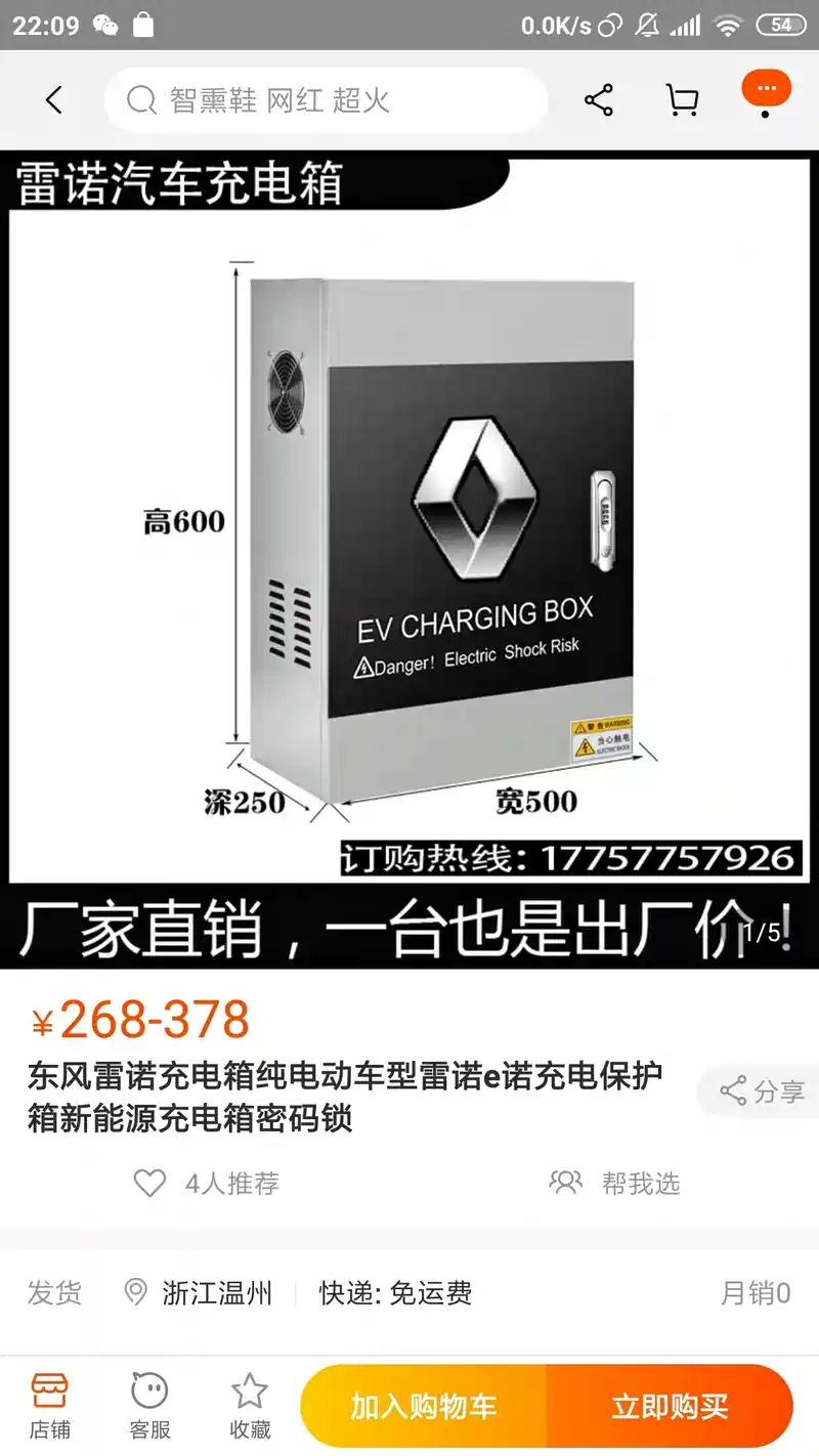

问 安装充电桩需要注意哪些? 删除 推荐精华 置顶 取消置顶 关闭回复 打开回复 推荐编辑 楼主禁言 移动帖子 重置头像 操作记录 吃完了咩 0浏览 · 2020-02-11 23:10 前几天刚在上海南方百联订的车,现已去国家电网申请了独立电表。等待安装。 然后还要注意其他安装事宜吗? 充电箱需要准备吗? 还是问安装师傅买? 举报 打开汽车之家 阅读体验更好 优质解答 知名人士 关禁闭 已屏蔽 雷诺 e诺 吃完了咩 2020/02/13 15:48:12 发表在 6楼 买了我的经验,1,装电表的时候找寄你车位最近的电表箱装,免得太远了用线太长。2,师傅来了先让他出示收费明细表,避免乱收费,多出的线钱可以谈的,师傅可以私下操作,价格少一些。3箱子的话,我是跟师傅买的,我没提前买,他带来的箱子私下跟他买跟我在网上买价格差不多,他包安装也还可以。师傅来之前会跟你电话联系,你先问他价格,合适你就跟他买,不合适你就自己网上买,或者在五金市场买个配电箱。 2020-02-13 23:14 回复 屏蔽此人 举报 删除 取消删除 禁言 重置头像 共有条对话 > 全部回复 只看楼主 fkvij666 关禁闭 已屏蔽 英朗 一定要有接地线:充电桩一定要可靠接地,因为车的外壳多是金属覆盖,虽然充电桩、车辆的绝缘指标都是符合国家相关标准 2020-02-11 23:13 回复 沙发 屏蔽此人 举报 删除 取消删除 禁言 重置头像 共有条对话 > 知足常乐169688 关禁闭 已屏蔽 这个电的比较危险,还是现有资格的专业人士安装吧,外壳一定要接地哈。 2020-02-11 23:17 回复 板凳 屏蔽此人 举报 删除 取消删除 禁言 重置头像 共有条对话 > 知名人士 关禁闭 已屏蔽 雷诺 e诺 这不是应该给专业人员安装吗? 2020-02-12 00:38 回复 地板 屏蔽此人 举报 删除 取消删除 禁言 重置头像 共有条对话 > 吃完了咩 楼主 关禁闭 已屏蔽 宝马i3 知名人士 2020/02/12 00:38:21 发表在 地板 这不是应该给专业人员安装吗?只是准备材料,由专业人士安装。 2020-02-12 16:30 回复 举报 删除 取消删除 禁言 重置头像 共有条对话 > 知名人士 关禁闭 已屏蔽 雷诺 e诺 吃完了咩 2020/02/12 16:30:19 发表在 4楼 只是准备材料,由专业人士安装。你怎么不买799套餐·包含充电桩 2020-02-12 21:57 回复 屏蔽此人 举报 删除 取消删除 禁言 重置头像 共有条对话 > 吃完了咩 楼主 关禁闭 已屏蔽 宝马i3 知名人士 2020/02/12 21:57:08 发表在 5楼 你怎么不买799套餐·包含充电桩买了 2020-02-13 15:48 回复 举报 删除 取消删除 禁言 重置头像 共有条对话 > 知名人士 关禁闭 已屏蔽 雷诺 e诺 吃完了咩 2020/02/13 15:48:12 发表在 6楼 买了我的经验,1,装电表的时候找寄你车位最近的电表箱装,免得太远了用线太长。2,师傅来了先让他出示收费明细表,避免乱收费,多出的线钱可以谈的,师傅可以私下操作,价格少一些。3箱子的话,我是跟师傅买的,我没提前买,他带来的箱子私下跟他买跟我在网上买价格差不多,他包安装也还可以。师傅来之前会跟你电话联系,你先问他价格,合适你就跟他买,不合适你就自己网上买,或者在五金市场买个配电箱。 2020-02-13 23:14 回复 屏蔽此人 举报 删除 取消删除 禁言 重置头像 共有条对话 > 吃完了咩 楼主 关禁闭 已屏蔽 宝马i3 知名人士 2020/02/13 23:14:54 发表在 7楼 我的经验,1,装电表的时候找寄你车位最近的电表箱装,免得太远了用线太长。2,师傅来了先让他出示收费明细表,避免乱收费,多出的线钱可以谈的,师傅可以私下操作,价格少一些。3箱子的话,我是跟师傅买的,我没提前买,他带来的箱子私下跟他买跟我在网上买价格差不多,他包安装也还可以。师傅来之前会跟你电话联系,你先问他价格,合适你就跟他买,不合适你就自己网上买,或者在五金市场买个配电箱。谢了!! 2020-02-14 23:10 回复 举报 删除 取消删除 禁言 重置头像 共有条对话 > 长沙刀哥 关禁闭 已屏蔽 马自达CX-7 吃完了咩 2020/02/13 15:48:12 发表在 6楼 买了问一下,99和799套餐能同时买吗? 2020-02-21 01:26 回复 屏蔽此人 举报 删除 取消删除 禁言 重置头像 共有条对话 > 还想在主楼增加内容?点击续写主楼内容 登录 参与更多互动 发表回复 打开App,查看更多评论 首 页 上一页 下一页 末 页 跳 转 取 消 还想在主楼增加内容?点击续写主楼内容 登录 参与更多互动 系统故障 发表回复 图片最多上传9张 微信好友 微信朋友圈 新浪微博 QQ好友 QQ空间 取消 相关推荐 加载中
