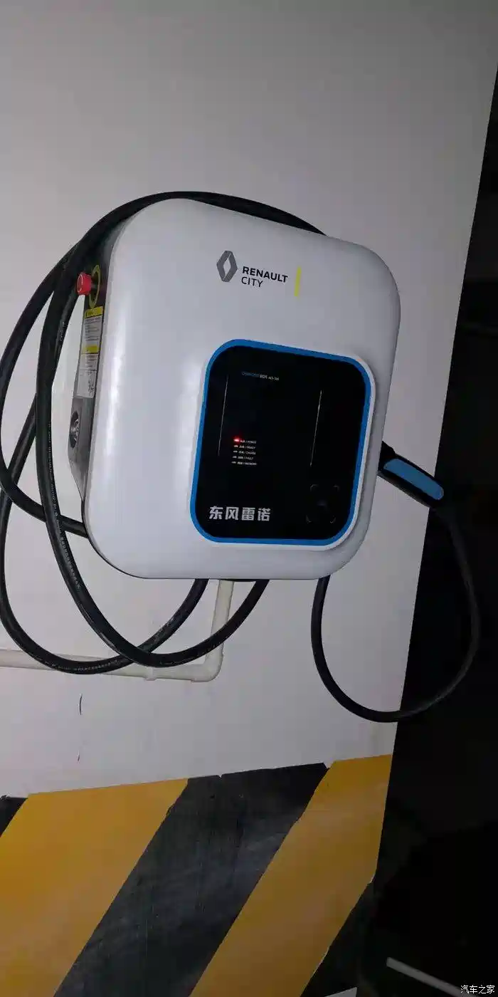

这是充电桩,充电枪口只有一个,推测只能插车辆上的慢充口。

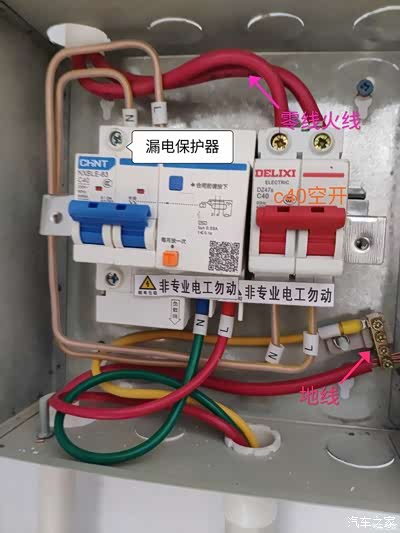

这是车友安装的漏保电箱,上面粗的红线应该是车友从电表引出来的电源,电线是10平方的铜线。下面的三根不同颜色的线是去往充电桩的线。
我的疑问就是:如果随车赠送的便携充电器能够满足大流量电压,充电电时间和充电桩慢充时间一样都是4个小时,那就不用购买充电桩,直接在下面的三根不同颜色线的位置安装大功率的插座就行,随车充直接插在插座上,就能满足充电需要。这样不知到安全不安全?

充电桩一般是大电流交流充电,充电速度快而且也安全
便携式充电器主要是方便携带,所以电流不会有充电桩那么大,而且电线要临时搭建
安全也没有充电桩那样有保障

充电电流只和充电器有关,和家中的插座没关系。随车充电器额定电流是8A,就算充电效率是100%,从0充到满也要15到16个小时。

快充是指直流充电桩。
慢充分为7kw的充电桩和1.8dkw随车充,时间肯定不一样,既然你用到了我的图,说明你看了我的帖子但是看的不仔细

自己算 e诺电池容量 是26.8吧 充电桩功率是7kw/小时 充满27度电需要多久?随车充2.2kw/小时 充满27度点需要多少小时?

e诺自配家用充电桩应该是7KW功率,只有慢充。快充是为外边商用快充桩准备的。随车充电桩应该是2.2KW,充满要十个小时以上。
