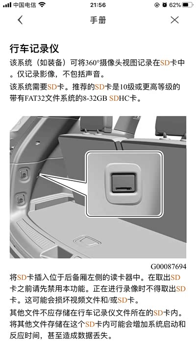

问 XT6 21款的360全景影像行车记录仪提示插SD卡,这卡插哪里? 删除 推荐精华 置顶 取消置顶 关闭回复 打开回复 推荐编辑 楼主禁言 移动帖子 重置头像 操作记录 明日飞翔Louis 0浏览 · 2021-01-11 18:55 XT6 21款 4豪,有360全景影像,车机显示有行车记录仪,提示要插入SD卡,但插入手套箱里的SD卡提示系统检测到SD卡,但打开行车记录仪,还是提示未插入SD卡~这应该怎么操作的? 举报 打开汽车之家 阅读体验更好 相关问题 更多 问成都凯迪关门了 0回答 问XT6车机系统问题 0回答 问安吉星需要续费吗? 0回答 问xt6反光镜的价格 0回答 问XT6还会换代吗? 0回答 问隐形车衣养护问题 0回答 全部回复 只看楼主 fofo999 关禁闭 已屏蔽 马自达3 昂克赛拉 行车记录仪sd卡一般都需要另外购买的,卡槽的位置因行车记录仪类型不同而不同,后视镜行车记录仪的内存卡槽一般在机身上侧,隐藏式行车记录仪的内存卡槽一般在机身的两侧。可能有些内存卡槽设置得比较隐蔽,会有防尘盖,在机身上仔细找找一般都可以找到的。如果已经插了sd卡仍然显示请插sd卡的话,那就有可能是行车记录仪没有检测到内存卡,检查一下内存卡的插入是否正确,如果正确,可能是以下的原因导致的:1、内存卡出现故障:由于行车记录仪需要不断地读写数据,而且行车记录仪长期在太阳底下暴晒,内存卡在高温环境下工作,很考验其质量,当使用了劣质内存卡时,就很容易被烧坏。2、行车记录仪的电池损坏:一般情况下,行车记录仪是有内置电池的,当电池长期在高温环境下工作,比较容易出现鼓包的情况。因此,如果行车记录仪已经使用了1-2年的时间,那么行车记录仪检测不到内存卡就很有可能是电池坏了,需要更换。3、内存卡与行车记录仪不兼容:行车记录仪对于内存卡的容量及读写速度都是有要求的,当行车记录仪最大只能支持32g的内存卡,却使用了64g的内存卡,就会导致行车记录仪检测不到sd卡,从而提示插入请插入sd卡,应更换符合行车记录仪要求的内存卡。4、行车记录仪内存卡的格式设置错误:行车记录仪内存卡使用的是fat32,该格式结构功能相对简单,支持安全权限压缩等功能,在流动式储存装置上用时,速度比较理想。可通过用读卡器连接电脑,点击“属性”查看格式,如果不是该格式,可通过格式化转换。5、行车记录仪卡槽故障:行车记录仪卡槽故障主要指的是其读卡区域损坏,导致无法识别内存卡,如果排除了上述的故障,那么就有可能是行车记录仪卡槽坏了,应更换行车记录仪。 2021-01-11 19:05 回复 沙发 屏蔽此人 举报 删除 取消删除 禁言 重置头像 共有条对话 > jackiechiang 关禁闭 已屏蔽 后备箱左侧 2021-01-11 20:20 回复 板凳 屏蔽此人 举报 删除 取消删除 禁言 重置头像 共有条对话 > 寒乐心 关禁闭 已屏蔽 看说明书... 2021-01-11 20:21 回复 地板 屏蔽此人 举报 删除 取消删除 禁言 重置头像 共有条对话 > 寒乐心 关禁闭 已屏蔽 有图有真相... 2021-01-11 20:43 回复 屏蔽此人 举报 删除 取消删除 禁言 重置头像 共有条对话 > WITHLAN 关禁闭 已屏蔽 我的也是没反应,后备箱的也插过。 2021-02-04 08:32 回复 屏蔽此人 举报 删除 取消删除 禁言 重置头像 共有条对话 > 浮雲厷孒 关禁闭 已屏蔽 豹5 淘宝买凯迪拉克专用的360行车记录仪SD卡,卡槽的位置楼上已经发过了,在后备箱左侧,这个360记录仪只在低速的时候记录,最好有流媒体,那个是实时记录,也清晰不少,还有实时AR导航 2021-02-04 10:54 回复 屏蔽此人 举报 删除 取消删除 禁言 重置头像 共有条对话 > 东方春白酒 关禁闭 已屏蔽 我这个什么情况 2021-02-05 05:22 回复 屏蔽此人 举报 删除 取消删除 禁言 重置头像 共有条对话 > 深圳车友9535195 关禁闭 已屏蔽 在车子启动后,再插入SD卡,后备厢的左侧。 2022-01-31 10:51 回复 屏蔽此人 举报 删除 取消删除 禁言 重置头像 共有条对话 > 驻马店车友1786476 关禁闭 已屏蔽 我买的128g插后备箱左边的卡槽也不行,为什么 2022-09-22 14:55 回复 屏蔽此人 举报 删除 取消删除 禁言 重置头像 共有条对话 > 乖乖060622 关禁闭 已屏蔽 讴歌CDX XT6在尾箱盖打开的左边,在点烟插头附近,有个小插槽,大的SD卡可以插进去的。 2023-06-19 11:41 来自江西 回复 屏蔽此人 举报 删除 取消删除 禁言 重置头像 共有条对话 > 还想在主楼增加内容?点击续写主楼内容 登录 参与更多互动 发表回复 打开App,查看更多评论 首 页 上一页 下一页 末 页 跳 转 取 消 还想在主楼增加内容?点击续写主楼内容 登录 参与更多互动 系统故障 发表回复 图片最多上传9张 微信好友 微信朋友圈 新浪微博 QQ好友 QQ空间 取消 相关推荐 加载中
