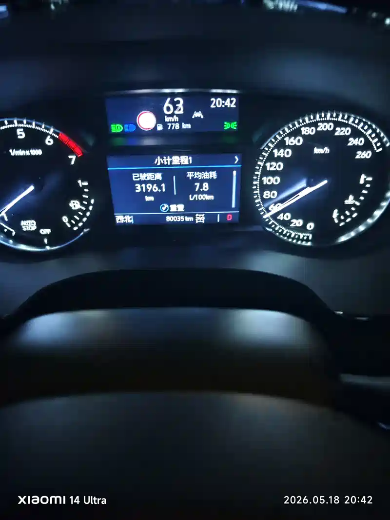

问 8万公里了,后差速器油、前分动箱油和火花塞该换了吗? 删除 推荐精华 置顶 取消置顶 关闭回复 打开回复 推荐编辑 楼主禁言 移动帖子 重置头像 操作记录 威海车友0882210 0浏览 · 2026-05-24 17:59· 发布于山东 现在8万公里,有哪位朋友告诉一下,要不要换后差速器油,还有前分动箱油,火花塞,都要换吗,现在车开着一切正常 举报 打开汽车之家 阅读体验更好 相关问题 更多 问近期想入手一台XT6 0回答 问江湖救急,兄弟们 0回答 问凯迪拉克XT6 0回答 问XT6用户手册 0回答 问关于流媒体后视镜 0回答 问急,求大神解答! 0回答 全部回复 只看楼主 小青蛙一只 关禁闭 已屏蔽 长城C30 1、如果之前一次也没更换过,建议你更换后差速器油和前分动箱油,一般6万公里更换为宜。2、火花塞的寿命是8-10年,你这个开着正常,可以先不换。 05-24 18:09 回复 沙发 屏蔽此人 举报 删除 取消删除 禁言 重置头像 共有条对话 > 与世无争的帅锅 关禁闭 已屏蔽 凯越 车况正常也建议全部更换,8万公里已是保养周期节点,火花塞、分动箱油、后差速油按时更换能杜绝后期异响、顿挫故障。 05-24 19:20 来自吉林 回复 板凳 屏蔽此人 举报 删除 取消删除 禁言 重置头像 共有条对话 > 浣纱郎 关禁闭 已屏蔽 这些外面换还是4S店啊。4S店好贵啊,差不多外面的三倍。 05-25 11:11 来自浙江 回复 地板 屏蔽此人 举报 删除 取消删除 禁言 重置头像 共有条对话 > Marco255 关禁闭 已屏蔽 科鲁兹 火花塞建议早点换,我是7万换的,其它的8万了也是要换了 05-25 16:38 来自广东 回复 屏蔽此人 举报 删除 取消删除 禁言 重置头像 共有条对话 > 坛友老P 关禁闭 已屏蔽 你到处问人不如自己翻翻汽车手册,上面写的明明白白。不去4S想省钱,就自己买符合汽车手册上要求的,比如恩渡或福斯75W90带LSD的差速器油,NGK对应型号火花塞,去京东养车店给个工时费换就行了,没啥技术含量。当然,也可以去途虎换也行。 05-27 11:39 来自北京 回复 屏蔽此人 举报 删除 取消删除 禁言 重置头像 共有条对话 > 网友一期一会 关禁闭 已屏蔽 Model Y 差速器油原厂进口的带限滑一升也就两百出头 又不是经常换的东西 而且一次就一升就够了 分动箱原厂油百块块钱原厂的 都是一升就够用 建议直接换原厂的 06-11 10:18 来自河南 回复 屏蔽此人 举报 删除 取消删除 禁言 重置头像 共有条对话 > helanbergkamp10 关禁闭 已屏蔽 你这车千万不要用ngk火花塞,不然哭都没眼泪 07-17 15:57 来自广东 回复 屏蔽此人 举报 删除 取消删除 禁言 重置头像 共有条对话 > 还想在主楼增加内容?点击续写主楼内容 登录 参与更多互动 发表回复 打开App,查看更多评论 首 页 上一页 下一页 末 页 跳 转 取 消 还想在主楼增加内容?点击续写主楼内容 登录 参与更多互动 系统故障 发表回复 图片最多上传9张 微信好友 微信朋友圈 新浪微博 QQ好友 QQ空间 取消 相关推荐 加载中
