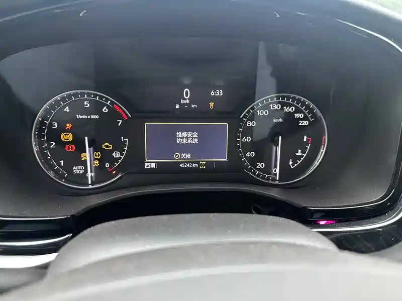

第三次出现同样问题了,所有故障灯全部亮起,车还开动没有什么问题,车机系统全部失灵,能播放音乐,转向灯也不亮。开去4S店的路上,故障灯突然灭了,结果剩下发动故障灯,开一天发动机故障灯也不亮了。4S也没有检查出什么问题,说在故障灯亮起来的时候才能检查到,关键问题开过去还没到4S店灯就灭了。压差传感器已经更换过了,车友们有遇到这个问题吗?

这像是电子系统偶发故障,可能是车身控制模块或线路接触不良。建议让4S店重点检查下电瓶状态和接地线,同时升级下车机系统软件。下次故障灯亮时别熄火直接开去检测。

启动有没有比较没力气?

怎么跟电瓶没电了一样。

大概率电瓶问题,我东风风光580也这样,把电瓶的正负极,拆一个下来等几分钟,接上去又好了

亏电了,和我以前迈锐宝毛病一模一样
我当时那个车, 传感器, 行车电脑, 都拆碎了......技术经理都蒙了......单测都没问题,装上就是报错......
后来有个老师傅教我,给电瓶装个开关......每次出问题,断一下电,全都好了......
老师傅说, 通用用的传感器电压敏感, 每次冷车启动, 电压不稳的时候, 传感器就会报错......
至今无解
我觉得这个属于设计缺陷, 但是又不影响驾驶.........诶

电池不行了
