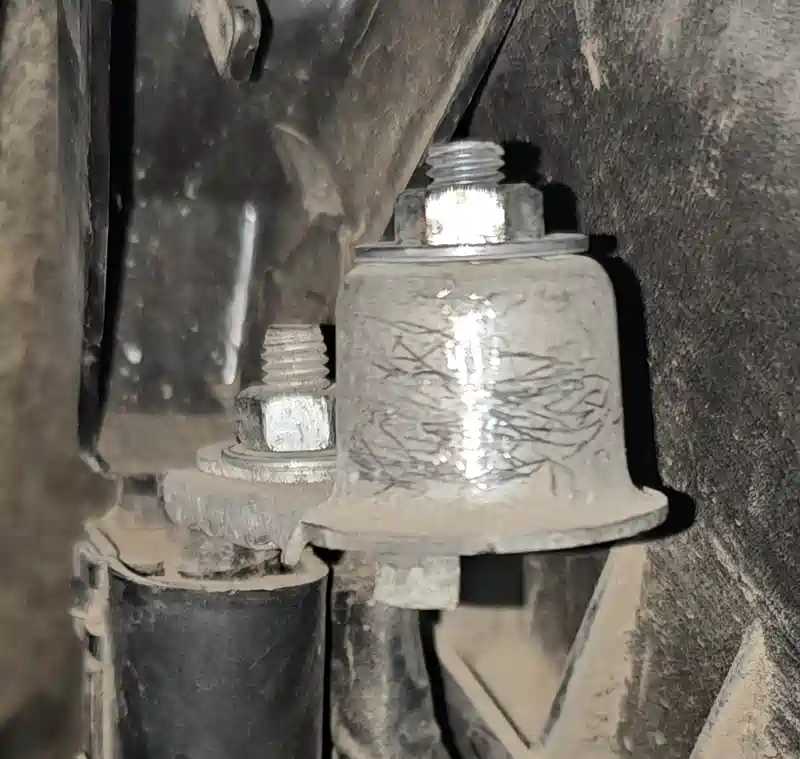

问 07款伊兰特电瓶正极卡扣坏了在哪能买到 删除 推荐精华 置顶 取消置顶 关闭回复 打开回复 推荐编辑 楼主禁言 移动帖子 重置头像 操作记录 银川车友0338703 0浏览 · 2025-08-05 21:47· 发布于陕西 换电瓶把就拧下来之后里边的小铁片就老化掉了,最后全网搜索都买不到合适的。他关键戴了这个大帽,没法直接换成普通的 举报 打开汽车之家 阅读体验更好 相关问题 更多 问23款伊兰特机油问题 0回答 问伊兰特推荐颜色 0回答 问伊兰特领先版 0回答 问刹车灯问题 0回答 问求大神指点怎么解决 0回答 问伊兰特底盘怎么样? 0回答 全部回复 只看楼主 秦始黄焖鸡 关禁闭 已屏蔽 哈弗大狗 不行给后边哪个小的螺丝拧下来,换一个通用的那种电瓶正极接头吧,这个老化了容易松动掉下去,掉下去就可能没电熄火 2025-08-06 10:32 来自吉林 回复 沙发 屏蔽此人 举报 删除 取消删除 禁言 重置头像 共有条对话 > 远山云舟渡 关禁闭 已屏蔽 传祺M6 某宝筛选找河北的现代配件店铺,一般都能找到。 2025-08-06 15:30 来自湖南 回复 板凳 屏蔽此人 举报 删除 取消删除 禁言 重置头像 共有条对话 > 铜陵车友2927954 关禁闭 已屏蔽 拼夕夕就有一大堆 2025-08-06 15:47 回复 地板 屏蔽此人 举报 删除 取消删除 禁言 重置头像 共有条对话 > 北京车友6313810 关禁闭 已屏蔽 易拉罐剪一下 01-02 15:14 来自北京 回复 屏蔽此人 举报 删除 取消删除 禁言 重置头像 共有条对话 > 还想在主楼增加内容?点击续写主楼内容 登录 参与更多互动 发表回复 打开App,查看更多评论 首 页 上一页 下一页 末 页 跳 转 取 消 还想在主楼增加内容?点击续写主楼内容 登录 参与更多互动 系统故障 发表回复 图片最多上传9张 微信好友 微信朋友圈 新浪微博 QQ好友 QQ空间 取消 相关推荐 加载中
