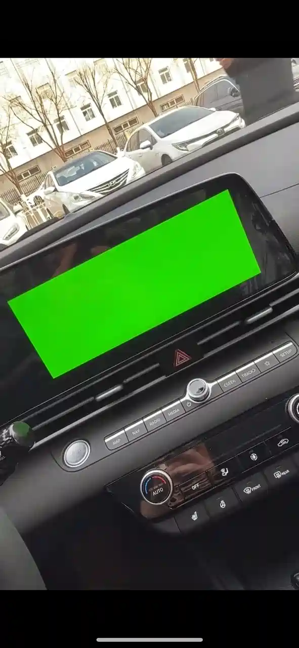

23款尊贵,新车绿屏,友友们知道啥问题吗

车机出现这种绿屏的现象,基本上都是系统的原因导致的可以对车辆熄火断电,让中控屏重启之后试一下,如果依然还是绿屏的状态,那可能就是这个系统出bug了。
这种情况下就得到4s店用电脑去重新刷一下车机系统,这样的话基本上就能够恢复。如果刷系统还不行,那可能就是硬件的问题,在质保期内直接申请索赔更换

这种情况大概率是车机本身出现问题,既然是新车在保质期内就到4S店进行索赔。

这是系统故障,需要重新启动一下试试,如果没有用,就是需要更新系统了。

断电重启一下试试
