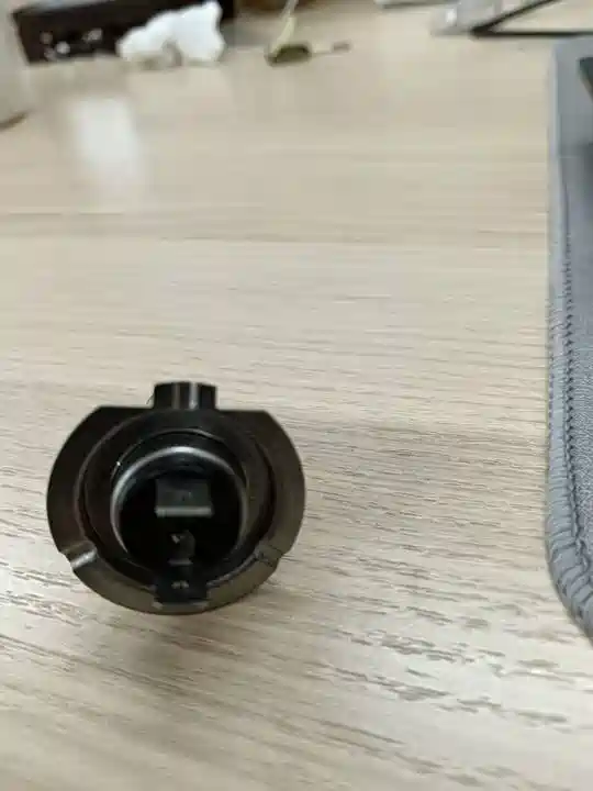

问 自己动手换近光灯泡,07伊兰特 删除 推荐精华 置顶 取消置顶 关闭回复 打开回复 推荐编辑 楼主禁言 移动帖子 重置头像 操作记录 道可道2 0浏览 · 2024-12-06 14:00· 发布于浙江 拔下插头,拿掉卡簧,换上灯泡,装回去的时候灯泡需要旋转一下吗??? 举报 打开汽车之家 阅读体验更好 相关问题 更多 问发动机或变速箱 0回答 问仪表盘能切换吗 0回答 问高位刹车灯更换 0回答 问买二手伊兰特 0回答 问求大神指点怎么解决 0回答 问防盗报警总自己响 0回答 全部回复 只看楼主 偷油的不一定是老鼠 关禁闭 已屏蔽 不需要,怎么拆的怎么按,有的车型需要选旋转限位,但是这种的不用,直接按上就可以了,比较简单,其次就是安装大灯的时候注意密封好,否则大灯内部容易起雾,而且还不容易去掉 2024-12-06 14:05 来自河北 回复 沙发 屏蔽此人 举报 删除 取消删除 禁言 重置头像 共有条对话 > Mr王大大大大 关禁闭 已屏蔽 雅阁 不需要旋转,要把凸起对准里面的凹槽,这样出来的灯光才是正常的,不然会高度或者准心对不上 2024-12-06 14:07 来自湖北 回复 板凳 屏蔽此人 举报 删除 取消删除 禁言 重置头像 共有条对话 > 春暖花开2016 关禁闭 已屏蔽 起亚K3 看你取出来的程序,如果是旋转着拧一下再把它拔出来,那装的时候还使插进去之后再旋转一下。 2024-12-06 14:47 来自江苏 回复 地板 屏蔽此人 举报 删除 取消删除 禁言 重置头像 共有条对话 > 胆小紧张的水杯 关禁闭 已屏蔽 伊兰特 动手能力强啊,自力更生丰衣足食,佩服的,可以可以 2024-12-06 15:33 来自江苏 回复 屏蔽此人 举报 删除 取消删除 禁言 重置头像 共有条对话 > 紅領 关禁闭 已屏蔽 奥迪Q5 有卡簧应该就不用旋转了 2024-12-07 01:39 来自天津 回复 屏蔽此人 举报 删除 取消删除 禁言 重置头像 共有条对话 > 倔强的繁昌人 关禁闭 已屏蔽 伊兰特 你这个动手能力确实非常强啊 2024-12-07 08:32 来自安徽 回复 屏蔽此人 举报 删除 取消删除 禁言 重置头像 共有条对话 > 还想在主楼增加内容?点击续写主楼内容 登录 参与更多互动 发表回复 打开App,查看更多评论 首 页 上一页 下一页 末 页 跳 转 取 消 还想在主楼增加内容?点击续写主楼内容 登录 参与更多互动 系统故障 发表回复 图片最多上传9张 微信好友 微信朋友圈 新浪微博 QQ好友 QQ空间 取消 相关推荐 加载中
