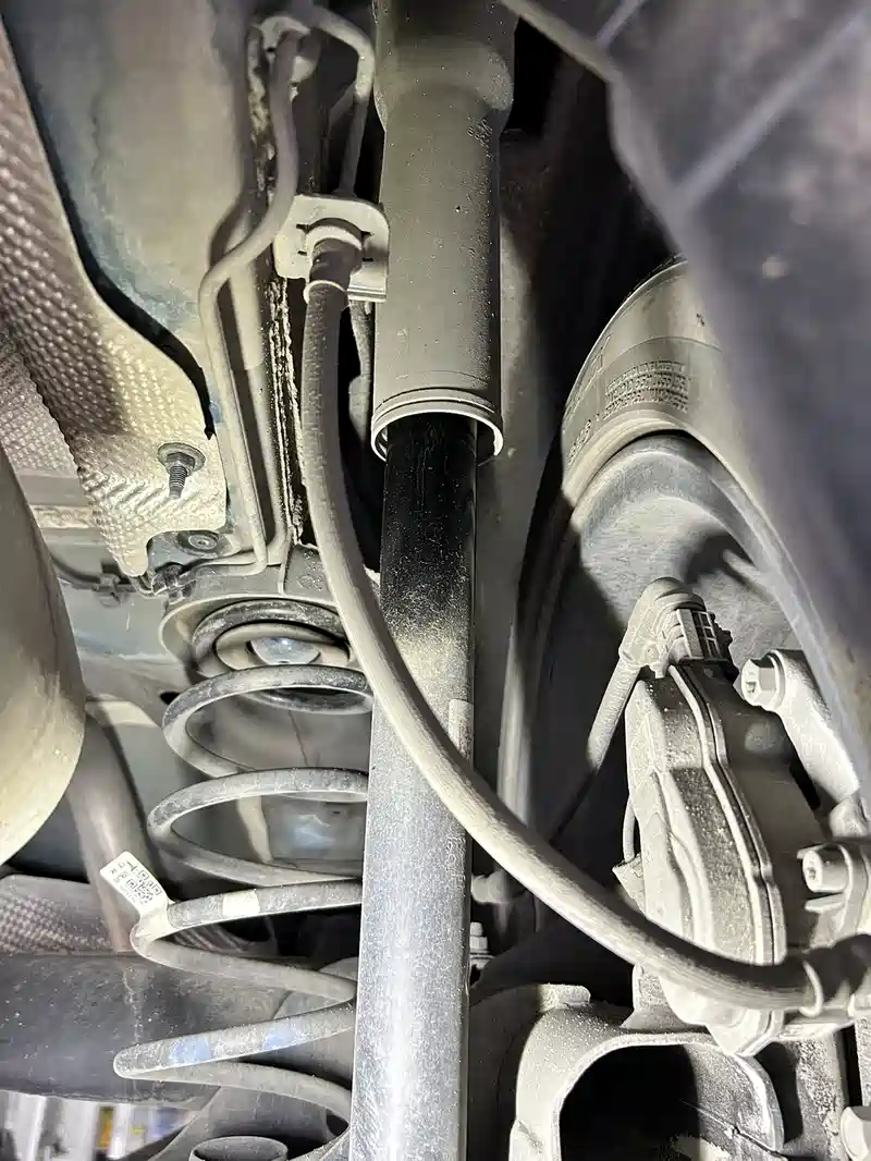

问 这个是滲油吗 删除 推荐精华 置顶 取消置顶 关闭回复 打开回复 推荐编辑 楼主禁言 移动帖子 重置头像 操作记录 果果悠哈 0浏览 · 2023-09-09 18:25· 发布于江苏 举报 打开汽车之家 阅读体验更好 相关问题 更多 问伊兰特 0回答 问领先版落地价多少? 0回答 问现代伊兰特精英版 0回答 问钥匙 0回答 问七代伊兰特方向盘问题 0回答 问还是油箱的问题 0回答 全部回复 只看楼主 内蒙宏光老白 关禁闭 已屏蔽 五菱宏光S3 目测这条减震已经是出现漏油现象,应该是漏油现象不是很久因为没有太久的油泥痕迹,目前减震还是没有进行维修的只能更换总成,原车的配件比较贵一点,可以选择其他品牌的减震,减震器最好是换新的配件磨损件到一定时候就废了,换了减震做四轮定位这样比较好。 2023-09-09 19:50 来自内蒙古 回复 沙发 屏蔽此人 举报 删除 取消删除 禁言 重置头像 共有条对话 > 太子荣 关禁闭 已屏蔽 骊威 手摸一下,有油就是,漏的应该比较少 2023-09-10 14:40 来自福建 回复 板凳 屏蔽此人 举报 删除 取消删除 禁言 重置头像 共有条对话 > 铁钢蹦123 关禁闭 已屏蔽 朗逸 是的,但看着还行,能凑合。保修期内赶快去,出保了就先凑合开 2023-09-11 14:13 来自河北 回复 地板 屏蔽此人 举报 删除 取消删除 禁言 重置头像 共有条对话 > 还想在主楼增加内容?点击续写主楼内容 登录 参与更多互动 发表回复 打开App,查看更多评论 首 页 上一页 下一页 末 页 跳 转 取 消 还想在主楼增加内容?点击续写主楼内容 登录 参与更多互动 系统故障 发表回复 图片最多上传9张 微信好友 微信朋友圈 新浪微博 QQ好友 QQ空间 取消 相关推荐 加载中
