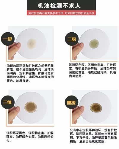

问 机油怎么去测试其寿命呢? 删除 推荐精华 置顶 取消置顶 关闭回复 打开回复 推荐编辑 楼主禁言 移动帖子 重置头像 操作记录 芝罘人 0浏览 · 2021-02-18 09:44 就是买的机油测纸能不能测量出来这个机油还能继续使用么? 举报 打开汽车之家 阅读体验更好 全部回复 只看楼主 龍行四海 关禁闭 已屏蔽 索纳塔 建议全合成机油是把各种天然物质经过化学分解,再和其它物质进行合成后生产出来的机油,全合成机油比半合成机油更好,更换周期更长,全合成机油是可以运行1万公里(约1年)更换,具体可以配合运用手捻法、闻味法、光照法、试纸法帮助判断机油是否变质需要更换。 2021-02-18 09:45 回复 沙发 屏蔽此人 举报 删除 取消删除 禁言 重置头像 共有条对话 > 小屁孩浩浩 关禁闭 已屏蔽 五菱之光 最好还是按照自己的用车频率,还有驾驶的激烈程度,合理的选择机油,或者是选择保养周期,像那种测试纸是可以测试出机油寿命的,但是需要一定的专业知识 2021-02-18 09:45 回复 板凳 屏蔽此人 举报 删除 取消删除 禁言 重置头像 共有条对话 > 头一辆车 关禁闭 已屏蔽 飞度 这个只能作为一个参考,看机油的衰减程度。相对来讲还是比较好的一种方法。 2021-02-18 09:45 回复 地板 屏蔽此人 举报 删除 取消删除 禁言 重置头像 共有条对话 > 夕陽暮雨 关禁闭 已屏蔽 奔驰GLC 汽车保养周期,公里数和时间以先到的为准,在参考保养手册的情况下具体看车辆使用的机油类型而定。一般机油分3个种类,全合成,半合成,矿物质机油。全合成机油是10000公里或1年更换一次。半合成机油是7500公里或7-8个月更换一次。矿物质机油是5000公里或6个月更换一次。 2021-02-18 09:45 回复 屏蔽此人 举报 删除 取消删除 禁言 重置头像 共有条对话 > 带着蜗牛上高速 关禁闭 已屏蔽 专业的人员用专业的设备可以检测机油的寿命,我们一般人用滤纸也可以,那实际上现在的机油价格不贵,按照5000~7000公里更换就可以。 2021-02-18 09:47 回复 屏蔽此人 举报 删除 取消删除 禁言 重置头像 共有条对话 > 萍果129 关禁闭 已屏蔽 Polo 矿物油5千公里上下及 半年,半合成机油7千公里右左或者八个月,全合成机油1W公里左右及一年,具体还是看平时使用车子的程度,早点晚一点,问题也是不大。哪个参数先到按哪个。 2021-02-18 09:50 回复 屏蔽此人 举报 删除 取消删除 禁言 重置头像 共有条对话 > 孤夜涵雨 关禁闭 已屏蔽 阳光 由于机油的测试大多数咱们自己是无法测试的 基本上都是根据机油的型号来定保养周期,都是使用的半合成机油 八个月或者把钱公里更换保养一次 2021-02-18 09:52 回复 屏蔽此人 举报 删除 取消删除 禁言 重置头像 共有条对话 > ww77seven 关禁闭 已屏蔽 这个测试只是个参考值而已,首保按照说明书上要求的时间和里程(先到为准),二保、三保以此类推,都以公里数或时间先到为准(矿物油、半合成机油半年5000-7500公里,全合成机油一年10000公里),5-6万建议做个大保养! 2021-02-18 09:52 回复 屏蔽此人 举报 删除 取消删除 禁言 重置头像 共有条对话 > 我的名字叫阿宝 关禁闭 已屏蔽 传祺GS4 矿物油半年5000公里,半合成八个月或者7500公里,全合成就是一年或者是一万公里 2021-02-18 09:53 回复 屏蔽此人 举报 删除 取消删除 禁言 重置头像 共有条对话 > 还想在主楼增加内容?点击续写主楼内容 登录 参与更多互动 发表回复 打开App,查看更多评论 首 页 上一页 下一页 末 页 跳 转 取 消 还想在主楼增加内容?点击续写主楼内容 登录 参与更多互动 系统故障 发表回复 图片最多上传9张 微信好友 微信朋友圈 新浪微博 QQ好友 QQ空间 取消 相关推荐 加载中
