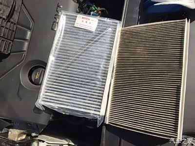

原车的空调滤芯多久换合适?首保没换,二保的时候需要换不?

一般情况下每一万公里或一年左右就要更换一次空调滤芯,不过这跟开什么车,在什么交通环境下使用也有关系,比如雾霾严重的北方一些城市,可能7、8千公里就要更换了,所以行车环境会影响更换周期。滤芯是空调的重要组成部分,就像是空调的口罩,当空气通过风扇进入到车内时,空调滤芯就可以过滤掉空气中的污染物,包括尾气、灰尘、粉末、细菌以及废气等等,使车内空气洁净度大大提高,从而保护驾乘人员的身体健康,同时还可以防止玻璃雾化。

如果是空调滤芯脏了的话可以自己吹吹,正常工况下一个原厂的空调滤芯使用寿命是3万公里或一年,如果经常对空调滤芯进行清理,能够延长空调滤芯的使用寿命。
而且空调滤芯更换起来还是比较简单的,一般我们自己就可以操作更换了。一些空调滤芯在车的前挡风玻璃下面,被一个导流水槽盖祝在更换滤芯时,先把发动机盖掀开,取下固定流水槽的卡子,拆下流水槽,就可以看见空调滤芯了。
大部分家用家轿的空调滤芯位于副驾驶席前挡风下的储物盒,拆卸起来极为方便,只需要将储物盒取下,就会看见里面的空调滤芯。
使用了一段空调滤芯内的活性炭过滤功能会减退,因此建议大家可以去汽配市场上买适配的空调滤芯进行更换。

空调滤芯这个汽车配件,建议大家一年更换一次,不然空调使用久了,空调滤芯会非常脏也,严重影响空调的效果不说,还容易起霉发臭,为了节约几十块钱的东西,长久不换影响健康实在是很不划算。

​汽车空调滤芯一般都是半年或者一万公里,更换一次。​空调滤芯可以过滤空气中的尘埃,在潮湿阴暗的环境中污染了,各种病毒和细菌生产旺盛,会使得空气变浑浊,影响身体健康。

这东西没有固定的时间,基本每次入夏之前换一次 入秋之前换一次就够了。我都是这样的。

空调滤芯:对进入车内的空气起到滤清作用,过滤异味和粉尘。一般半年或1万公里左右更换,如果是空气质量不好的地区,考虑提前更换。

这主要还是要看实际情况了,如果说空调出现异味儿的话,不管多长时间都是要更换的。推荐是至少一年换一次吧,或者说在换季的时候更换。

纸芯空调滤芯一般1年更换一次,平常每3个月拆下使用压缩空气吹吹灰尘,塑料滤芯3个月清洗一次。
