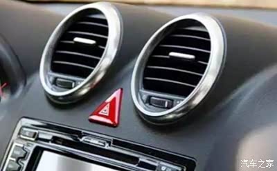

空调异味来源:
异味来源之一:空调滤芯
空调滤芯作用很简单,主要是为了过滤空调出风,以防止杂质进入车厢。可如果空调滤芯被污染严重了,这时候它不仅不能保护车厢环境,反而是会对车厢空气产生二次污染。因此,建议大家每次给汽车做保养,空调滤芯尽量换新的,价格又不贵。
异味来源之二:蒸发箱
换了滤芯异味还在,怎么办?因为,汽车空调系统中还有一处容易被污染的部位,那就是蒸发器。蒸发器在进行制冷工作时,遇到外界相对的热空气,表面就会产生水分,也很容易粘附灰尘、飞虫等杂质,在长时间潮湿环境下,发酵、霉变、滋生细菌。再次打开空调后,风机会毫不留情地将这些有害物质吹向车厢内。
蒸发器的清洗,基本上有两种方法,一种是到4S店大拆大卸,这样做的好处是清洗彻底,而花费会高些。另一种是,使用空调清洗剂,一般只需要拆下空调滤芯,然后根据使用方法操作即可,稍有点动手能力的车主,自己就可以完成。
